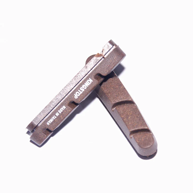

Johan ASSINK Posté le 5 janvier 2024 Share Posté le 5 janvier 2024 Moi ça fait déjà plusieurs années que je ne roule plus avec des roues en aluminium, donc seulement avec les roues en carbones hauteur de 40 et 50mm et des patins qui viennent de Chine (Aliexpress).! Je n'ai aucune problème que mes patins bien réglé d’attaquer correctement la piste de freinage - Il faut que l'avant du patin touche la jante en premier - font du bruit au freinage. Par contre sur mon vélo de ville avec des roues en aluminium et V-brakes et surtout quand il pleut ça fait du bruit 'cricri' quand je freine, donc . . . . je n'ai pas besoin d'une sonnette. 😁 1 Lien vers le commentaire Partager sur d’autres sites More sharing options...

Didier SALEMBIER Posté le 6 janvier 2024 Share Posté le 6 janvier 2024 Le 05/01/2024 à 12:12, Johan ASSINK a dit : Moi ça fait déjà plusieurs années que je ne roule plus avec des roues en aluminium, donc seulement avec les roues en carbones hauteur de 40 et 50mm et des patins qui viennent de Chine (Aliexpress).! Je n'ai aucune problème que mes patins bien réglé d’attaquer correctement la piste de freinage - Il faut que l'avant du patin touche la jante en premier - font du bruit au freinage. Par contre sur mon vélo de ville avec des roues en aluminium et V-brakes et surtout quand il pleut ça fait du bruit 'cricri' quand je freine, donc . . . . je n'ai pas besoin d'une sonnette. 😁 Bonjour Johan, Peux-tu me communiquer les références de tes patins achetés sur le site Aliexpress.D'avance,MERCI. E n te souhaitant une excellente année pleine de belles sorties 🚲. Bien sportivement, Didier. Lien vers le commentaire Partager sur d’autres sites More sharing options...
Johan ASSINK Posté le 6 janvier 2024 Share Posté le 6 janvier 2024 Bonjour Didier, J'utilise déjà depuis plusieurs années celles de Kingstop pour mes jantes en carbon: https://nl.aliexpress.com/item/33031668966.html?gps-id=pcStoreJustForYou&scm=1007.23125.137358.0&scm_id=1007.23125.137358.0&scm-url=1007.23125.137358.0&pvid=a66eefa4-b6e8-4033-bf78-3bf0e9d78f62&_t=gps-id%3ApcStoreJustForYou%2Cscm-url%3A1007.23125.137358.0%2Cpvid%3Aa66eefa4-b6e8-4033-bf78-3bf0e9d78f62%2Ctpp_buckets%3A668%232846%238109%231935&pdp_npi=4%40dis!EUR!6.41!6.41!!!6.86!6.86!%402103834817045537279061286e20b7!67289574842!rec!NL!172707464!&spm=a2g0o.store_pc_home.smartJustForYou_829815858.33031668966&gatewayAdapt=glo2nld 1 Lien vers le commentaire Partager sur d’autres sites More sharing options...
