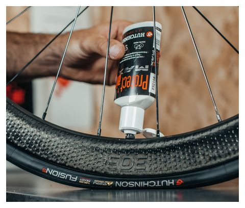

Gérard CRESPO Posté le 8 novembre 2024 Posté le 8 novembre 2024 (modifié) James la dit, la solution la moins onéreuse et la plus efficace est la station service. On change les pneus une fois par ans, deux pour les gros rouleurs. Pour le préventif Hutchinson fait ça, pas besoin de seringue: Modifié le 8 novembre 2024 par Gérard CRESPO
Bruno GAPOIS Posté le 9 novembre 2024 Auteur Posté le 9 novembre 2024 Il y a 12 heures, Gérard CRESPO a dit : James la dit, la solution la moins onéreuse et la plus efficace est la station service. On change les pneus une fois par ans, deux pour les gros rouleurs. Pour le préventif Hutchinson fait ça, pas besoin de seringue: ok, merci
