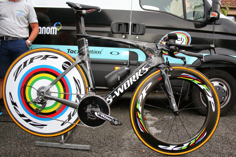

Franck PASTOR Posté le 24 septembre 2015 Auteur Posté le 24 septembre 2015 Ça semble logique ce que tu dis, mais je n'ai pas vu de selles particulièrement orientées vers le bas lors des chronos, par rapport aux vélos classiques. Ça doit dépendre de la sensibilité du derrière de chacun…Un vélo de CLM à la FDJ, bec de selle au contraire légèrement relevé (deuxième photo) : http://www.velo101.com/pros/article/le-lapierre-des-fdjfr--9176Un des vélos de Tony Martin himself, où la selle ne me paraît pas piquer nettement vers l'avant par rapport au reste du vélo :http://2.bp.blogspot.com/-1rifRYsFz4w/U9PPzQKt9rI/AAAAAAAAESU/B6uPFYrMi1o/s1600/velo_martin_2014_1.jpg
