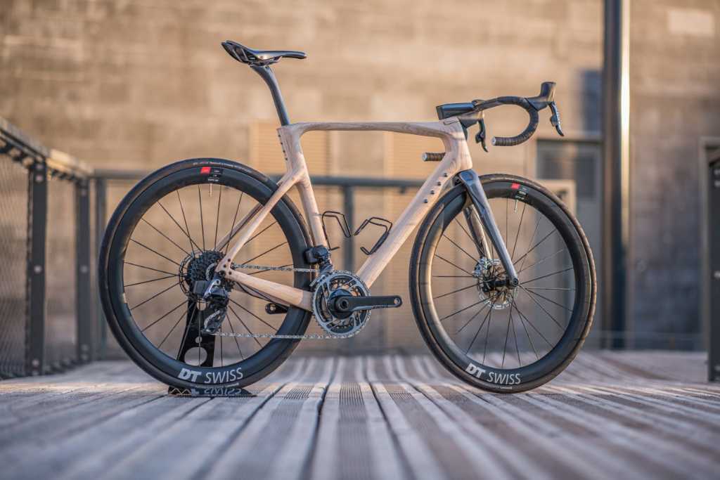

Gastaboy propose des réalisations de belle facture en frêne, noyer ou encore chêne. Le prix est à hauteur des heures de travail. Sauf erreur, les cadres en bambou font appel à de la résine au niveau des raccords de "tubes", ce qui réduit le côté eco-friendly à pas grand chose.
