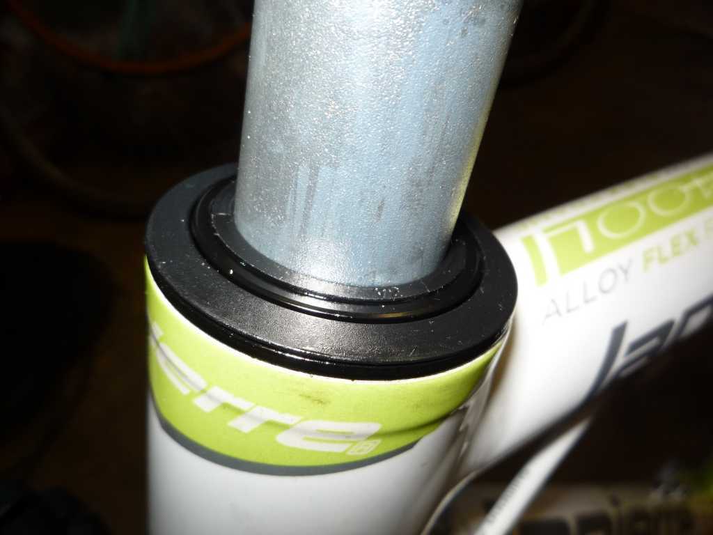

ciboulette Posté le 4 mars Posté le 4 mars Bonjour, Je souhaite sortir la fourche pour un nettoyage / graissage, j'ai essayé ce matin de la sortir, mais elle est un peu récalcitrante. Comme je ne veux rien bouzillier, je préfère joindre une photo et demander conseil. Dans l'attente de vous lire. Cordialement. PS : je m'excuse j'avais un fait un 1 er poste au mauvais endroit.
Pierre PLANA Posté le 4 mars Posté le 4 mars (modifié) il y a 26 minutes, ciboulette a dit : Bonjour, Je souhaite sortir la fourche pour un nettoyage / graissage, j'ai essayé ce matin de la sortir, mais elle est un peu récalcitrante. Comme je ne veux rien bouzillier, je préfère joindre une photo et demander conseil. Dans l'attente de vous lire. Cordialement. PS : je m'excuse j'avais un fait un 1 er poste au mauvais endroit. tu prends une planchette en bois en un marteau et tu tapes en haut du pivot il va descendre un peu. puis tu feras remonter un peu la fourche pour enlever la bague fendue qui sert de blocage après ça devrait glisser. Modifié le 4 mars par Pierre PLANA
Marquez Posté le 4 mars Posté le 4 mars Oui je viens de lire la réponse de Pierre c'est exactement ce que j'ecrivaisLa fourche passe dans la douille de dir et s'appuie sur le jeu de dir inférieur et est stabilisée par le jeu de sdir supérieur, ily a bien sur des joints qui permettent l'étanchéité de l'ensemble, si elle n'a pas été démontée récemment elle coince un peu. le mieux serait de la secouer un peu pas le bas de la fourche, de tapoter sur le dessus en protégeant le tube de fourche au dessus via une cale bois par ex. ensuite quand ça descent on peut elever la bague le joint et le roulement supérieur.
Pierre PLANA Posté le 4 mars Posté le 4 mars il y a 2 minutes, Marquez a dit : Oui je viens de lire la réponse de Pierre c'est exactement ce que j'ecrivaisLa fourche passe dans la douille de dir et s'appuie sur le jeu de dir inférieur et est stabilisée par le jeu de sdir supérieur, ily a bien sur des joints qui permettent l'étanchéité de l'ensemble, si elle n'a pas été démontée récemment elle coince un peu. le mieux serait de la secouer un peu pas le bas de la fourche, de tapoter sur le dessus en protégeant le tube de fourche au dessus via une cale bois par ex. ensuite quand ça descent on peut elever la bague le joint et le roulement supérieur. parfois on est d'accord 🙂
ciboulette Posté le 5 mars Auteur Posté le 5 mars Bonjour, Ce matin démontage et remontage de la fourche, tout c'est bien passé aucun problème, j'ai bien fait car il n'y avait pas trop de graisse, du coup j'ai mis ce qu'il fallait . Tout l'avant du vélo est fait, demain j'attaque l' arrière. Cordialement
ciboulette Posté le 11 mars Auteur Posté le 11 mars Bonjour, Ça y est le vélo de ma fille est terminé tout c'est bien passé, aucun souci, je n' ai pour l'instant pas l'occasion d' aller l'essayer temps pourri par chez moi. Quoiqu'il en soit je remercie très sincèrement toutes les personnes qui m'ont aidés par leurs précieux conseils a remonter ce vélo . Cordialement
