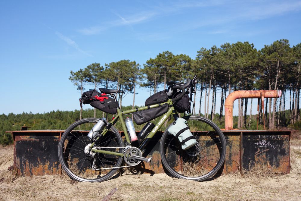

Fluoflashfun33 Posté le 30 janvier 2023 Posté le 30 janvier 2023 (modifié) Bonjour, cet été je vais aller à un festival à Airvault, à côté de Poitiers. J'y reste trois jours en camping et je compte y aller en vélo. Le trajet va faire 278Km avec que de la route, juste 1,70Km de piste cyclable et j'aimerais faire le chemin dans la journée. J'ai deux vélos : - Un route (Wilier Montegrappa) avec des roues d'origine qui ne doivent pas être top (je n'ai pas de point de comparaison par manque d'expérience, mais comme c'est un vélo d'entrée de gamme avec les roues montées d'origine dessus...) et des pneus de 25mm. Ce vélo ne dispose pas d'oeillets de fixation pour mettre un porte bagages, je l'utilise en bike paking et je suis à l'aise dessus. Les freins sont des freins à patins. - Un gravel (Wilier Jareen) avec des roues d'origine (comme sur le route), il dispose d'oeillets de fixation pour mettre un porte bagages (il n'a pas de porte bagages) et de freins à disques. J'ai monté des pneus de 28mm dessus, j'ai l'impression d'avoir un route ! Le festival va se dérouler fin juillet, donc il devrait faire chaud, pour ces trois jours j'aurais besoin de peu de vêtements. Je vais arriver la veille, le camping municipal sera ouvert et il fera sans doute nuit quand j'arriverais. Je n'aurais pas possibilité de trouver de la nourriture à ce moment-là, ni le lendemain matin pour le petit déjeuner. Si je prends le route en configuration bike paking, je n'aurais pas la place d'emporter de la nourriture, il faudra donc que je m'organise pour trouver une superette sur la route et que je me contente d'une barre de céréale le matin. Si je viens avec le gravel monté en 28mm, je pourrais l'équiper d'un porte-bagages et de sacoches, et donc je pourrais emporter de quoi manger. Par contre, j'ai peur que le vélo soit trop lourd et avec trop de prise au vent avec les sacoches pour faire les 278Km d'une seule traite. Au niveau des freins, depuis que j'utilise les freins à disques, je préfère ce freinage aux freins à patins, ceci dit, en cas de panne/casse du circuit de freinage (ce qui ne m'est jamais arrivé), je serais bien emmerdé avec les freins à disques hydrauliques. Je vais investir car je devrais bientôt toucher une prime. C'est là mon hésitation : - Partir avec le route, j'investirais alors dans une paire de roue et des pneus de 28mm. Ma première impression des 28mm sur mes roues d'origine était mitigée, par contre le gain de confort est indéniable. Je me dis qu'avec des roues plus performantes, ça devrais largement compenser et le voyage sera plus agréable. Par contre, je ne pourrais pas apporter de quoi manger, en revanche, je pourrais faire la route en une seule journée. - Partir avec le gravel, j'investirais alors dans un porte-bagages et des sacoches. Je bénéficierais des freins à disques, donc d'un freinage qui me plait plus, je pourrais apporter de la nourriture et des affaires de confort. Par contre, avec le poids supplémentaire (déjà que le gravel est un poil plus lourd) et la plus grande prise au vent des sacoches, je crains qu'il ne devienne difficile pour moi de torcher les 278Km en une journée sans terminer carpette au camping (et donc être un peu mal les trois jours de festival). Je suis donc hésitant... Une nouvelle paire de roue me serait utile sur mon route, un porte-bagages et des sacoches pourront m'être utiles à d'autres occasions. Avec la solution du gravel ce serait un freinage plus convenable pour moi, plus de confort sur place, mais il faudrait que j'envisage de mettre deux jours au lieu d'un pour le trajet. La solution du route serait celle de la "vitesse" au détriment du confort. Qu'elle solution choisiriez-vous dans ce cas de figure ? Merci Modifié le 30 janvier 2023 par Fluoflashfun33

Fluoflashfun33 Posté le 31 janvier 2023 Auteur Posté le 31 janvier 2023 Merci pour vos retours. J'ai bien cogité depuis hier et j'ai tendance à penser que la meilleure solution serait de prendre le route. - Je suis habitué à faire des distances importantes avec mon route, j'ai mes marques. - Je me suis imaginé ce que serait de rouler avec des sacoches arrières, je pense de plus en plus que ça me déplaira de rouler avec ça au cul. - Le gravel est un poil plus lourd que le route, à ça j'y rajouterais le poids d'un porte-bagages, le poids des sacoches et le poids des affaires que j'emporterais, ça va faire beaucoup et ça va me freiner d'autant plus. Je me connais, si j'ai la sensation de me trainer même un tout petit peu, sur presque 280Km ça va être moralement chiant. Je vais chercher à aller trop vite, ça va m'épuiser. - Le problème des freins, puisque c'est vrai que depuis que j'ai les deux systèmes, je préfère les freins à disques aux patins, c'est finalement secondaire, l'important étant que ça freine. - Le problème de ne pas pouvoir emporter de la nourriture, je vais le régler en emportant avec moi un sac banane de 2l. Je pourrais y loger le repas du midi et puis le lendemain matin je mangerais une ou deux barres de céréales. - Comme je compte faire des BRM cette année, je ne me vois pas les faire avec des sacoches sur porte-bagages. J'aime bien l'idée d'avoir un vélo équipé et dédié aux distances. - Je vais changer les roues pour des roues plus performantes (celles que j'ai sont les roues fournies avec le vélo qui est un entrée de gamme), avec les pneus de 28 dessus, déjà que mon route est confortable pour moi, ça devrait être pas mal. Et puis un bon équipement vestimentaire, parce que c'est important mine de rien. Voilà où j'en suis dans ma réflexion...

Fluoflashfun33 Posté le 8 février 2023 Auteur Posté le 8 février 2023 Bon, ça y est, j'ai fais mon choix, ce sera le gravel avec des pneus de 28mm et je vais changer les roues pour des roues plus performantes. Lundi j'ai rencontré un cycliste qui fait beaucoup de Km (il a traversé les Balcans à vélo, notamment). Au début, il roulait avec porte-bagages et sacoches, depuis, il a adopté une grosse sacoche de selle car pour lui, les sacoches c'est trop gros, trop lourd parce que ça incite à prendre encore plus d'affaires. Son expérience confirme un peu mes appréhensions à ce sujet. J'ai fais une grosse distance avec le route que j'utilise pour ça et je me rend compte que les freins à disques me manquent maintenant, j'ai l'impression d'avoir un meilleur freinage avec les disques et sur la fin, avec la fatigue, c'est le genre de détail qui chez moi prend de l'importance (avec la fatigue je ressens le vélo de manière plus "subie"). Et puis hier je me suis équipé d'une sacoche de cintre, or, avec le frein a patin avant et les câbles de frein en plus, la sacoche passe mal. Elle contraint les câbles, elle m'empêche de passer correctement les vitesses... J'ai hâte de tester cette config 🙂
Fluoflashfun33 Posté le 12 février 2023 Auteur Posté le 12 février 2023 J'ai testé le gravel sur une trace de 215Km, avec des pneus de 28. Mes impressions sont bonnes. - Les sacoches s’intègrent mieux sur le gravel, surtout la sacoche de cintre car il y a moins de câbles et pas de patin avant - A l'utilisation des prolongateurs, j'ai eu l'impression que le vélo était plus stable. J'ai pu me caler plusieurs Km d'affilés sur les prolongateurs alors qu'avec le route, j'étais moins rassuré Je peux maintenant envisager des distances longues avec le gravel d'autant que je vais enlever les roues d'origine qui sont des roues fournies avec le vélo, donc d'entrée de gamme, pour des DT Swiss GR1600. Je vais les essayer avec des pneus 32mm Continental grand prix 4 saisons. 1
