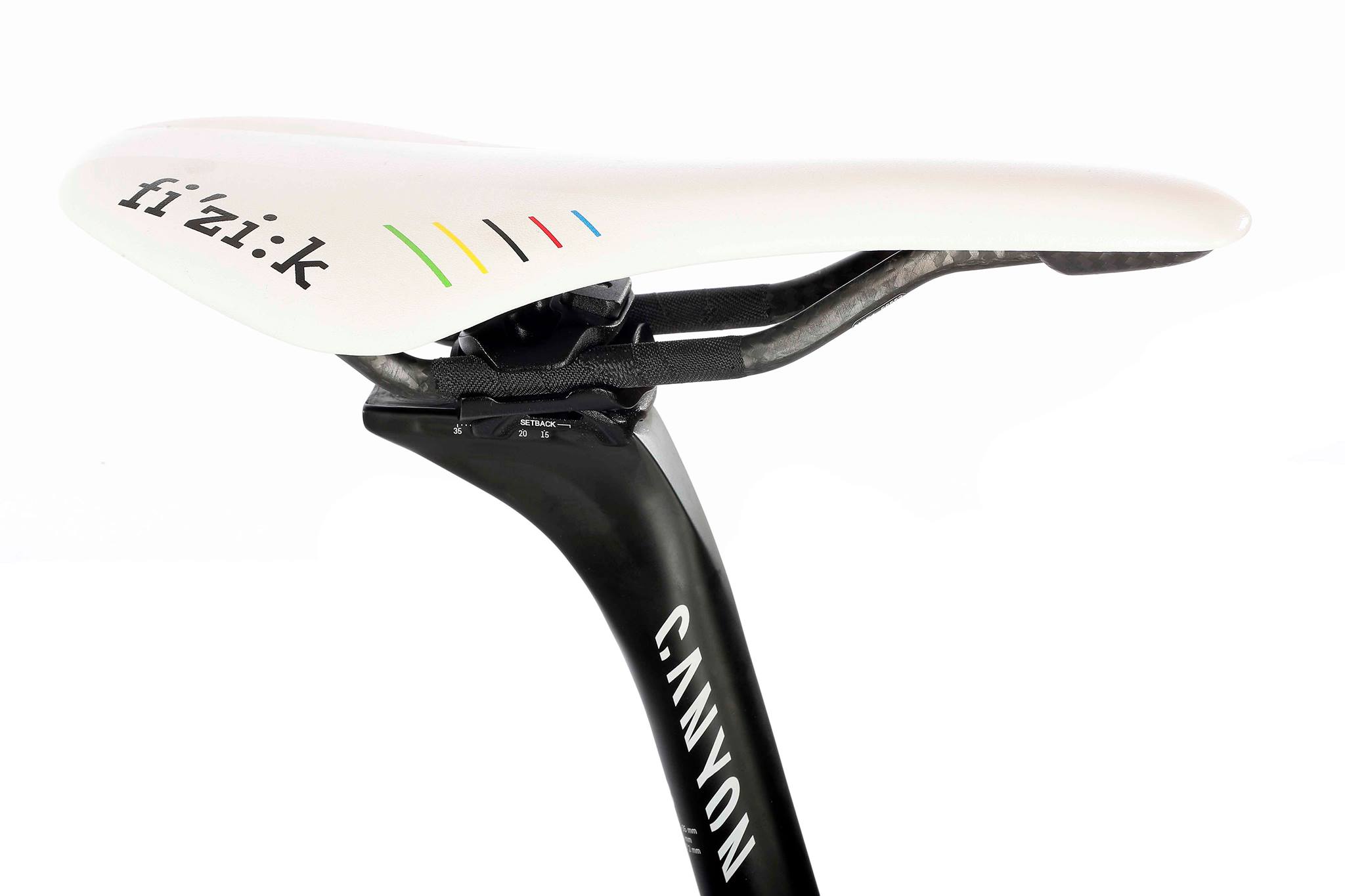

Emmanuel JOFFRE Posté le 26 mai 2020 Posté le 26 mai 2020 juste pour info, le recul de la selle s13 de canyon est réglable de -15 à -35 cm.ça n’empêche pas d'avoir une position assez avancée comme valverde ;)https://www.matosvelo.fr/public/Matos-pro/Canyon/2018/Ultimate_CF_SLX_Valverde_champion_monde/Valverde-World-Champion-Edition-Canyon-Ultimate-CF-SLX-11.JPG
