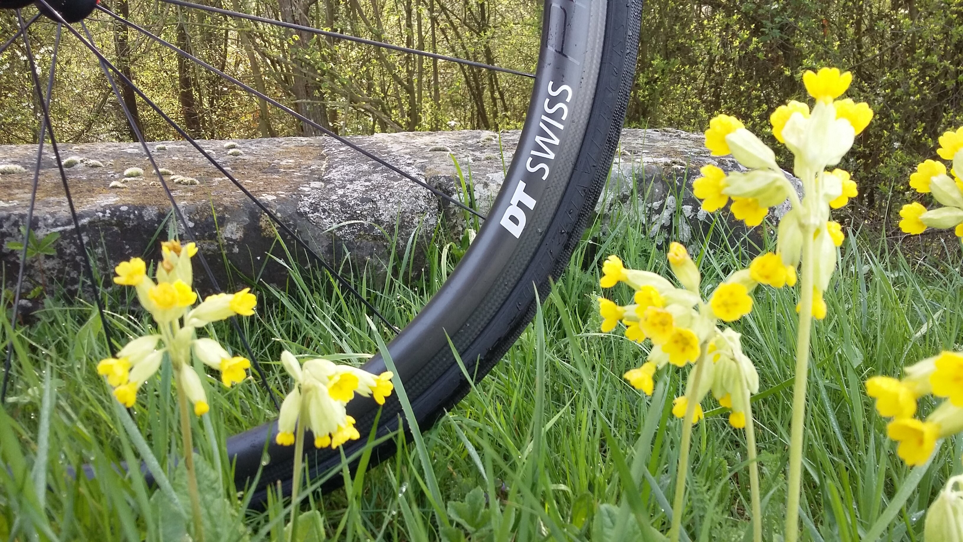

	  Bonjour! Patin SwissStop Black prince ou yellow king?Dominique ALZIN a répondu à un(e) sujet de Azodius dans Le matos Bonjour, Pour mes DT Swiss PRC 1400 spline, je monte uniquement des patins DT Swiss "black prince" ou des "yellow king". Pas de traces sur la bande de freinage, freinage très correct et jamais de couinement. Petite précision : j'ai ces roues depuis 2017 que je n'utilise pas l'hiver.
