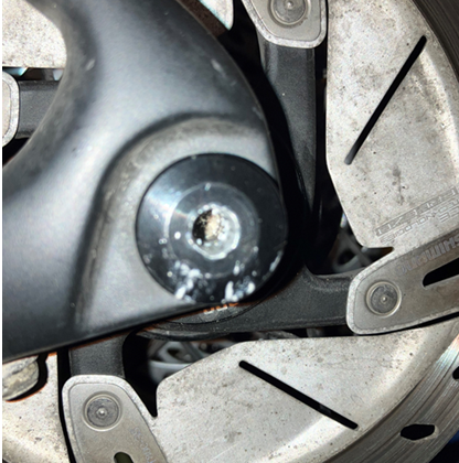

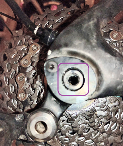

Bonjour et merci pour vos retours, alors, une petite photo coté disque d'abord: c'est le filetage de ce qui me semble être la tête de l'axe qui est foiré. Coté K7, voir 2ème photo : j'ai forcé et là aussi abimé le filetage. Le message plus haut de peyo47 me fait dire que j'ai forcé dans le mauvais sens et du coup serré encore plus le truc... PS: je ne vois aucun couple de spécifié et j'ai du trop en mettre la derniere fois où j'ai enlevé ma roue... -

Oui, malheureusement comme j’ai dit le pas a foiré et impossible de voir la forme sur le côté gauche de la roue. Côté droit, c’est du allen 6 mais impossible de desserrer le truc (normal?) -
