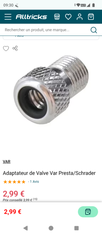

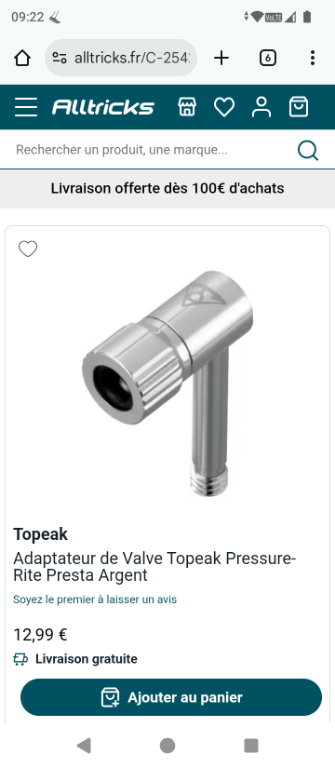

Pat43456 Posté le 29 septembre Posté le 29 septembre (modifié) Bonjour à tous, Sur ma roue lenticulaire j'utilise un adaptateur de valve pour le gonflage. Mais le côté qui se met sur la pompe est trop gros, je suis obligé de forcer pour que ça rentre, et au-delà de 5 bars ça lâche. Qu'est-ce que je pourrais utiliser ? Il y a peut-être un adaptateur encore qui se visse sur la partie filetée ? Merci Modifié le 29 septembre par Pat43456
Pat43456 Posté le 29 septembre Auteur Posté le 29 septembre J'ai trouvé quelque chose, peut-être mettre un adaptateur de Valve Var Presta/Schrader ?

Pierre PLANA Posté le 29 septembre Posté le 29 septembre il y a 46 minutes, Pat43456 a dit : Bonjour à tous, Sur ma roue lenticulaire j'utilise un adaptateur de valve pour le gonflage. Mais le côté qui se met sur la pompe est trop gros, je suis obligé de forcer pour que ça rentre, et au-delà de 5 bars ça lâche. Qu'est-ce que je pourrais utiliser ? Il y a peut-être un adaptateur encore qui se visse sur la partie filetée ? Merci Il existe différentes solutions... l'embout qui se visse sur l'obus en est une. Tu as aussi des prolongateurs de valve qui sont plus ou moins fins et donc les plus fins rentrent sans problème dans les embouts de gonflage.
