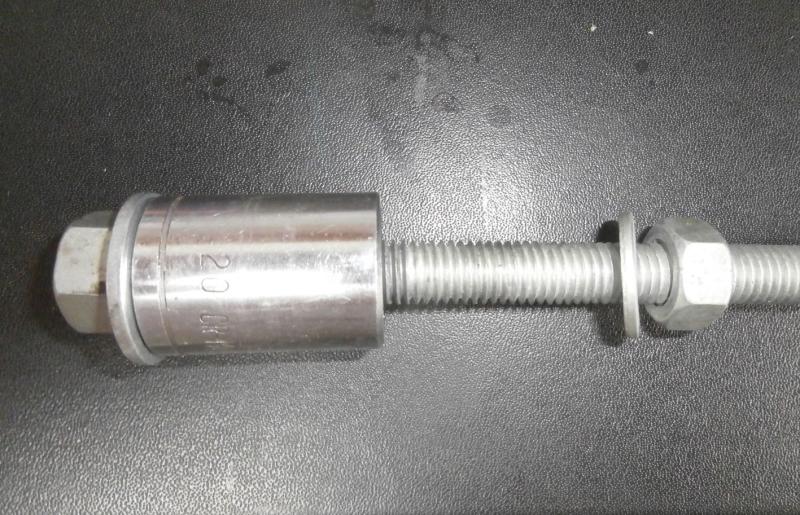

Bruno GUILLEVIC Posté le 31 décembre 2020 Posté le 31 décembre 2020 Exact, le plus pénible c'est le circlips du roulement intérieur, il faut prévoir une pince à bout fins sinon galère. Mais c'est souvent le seul roulement externe qui s'use et prend du jeu. On peut alors ne changer que l'externe facile à enlever.Pour remettre le roulement il y a des tutos en videos sur youtube qui expliquent bien comment les replacer sans outillage spécial. Moi je le fais avec une douille de 20mm, une tige filetée, 2 grosses rondelles et deux boulons, ça évite de frapper sur la cage du roulement, ce qui n'est pas spécialement bon pour sa longévité.  Â

Bruno GUILLEVIC Posté le 1 janvier 2021 Posté le 1 janvier 2021 Salut,Comme l'explique Thierry l'extaction se fait au moyen d'un outil genre chasse goupille et d'un marteau en tapant sur le roulement (la cage externe c'est le mieux). Normalement ça ne pose pas trop de problème, si tu n'as pas de chasse goupille tu peux prendre un gros clou de charpentier dont tu coupe la pointe, il y a du jeu entre le roulement et l'entretoise à l'intérieur du corps de roue libre et tu peux appuyer ton chasse goupille dessus en tapant sur tout le tour ça vient doucement. Mais il y a es videos youtube qui illustrent ça très bien.L'outil que je me suis confectionné sert pour remonter le nouveau roulement dans le corps de RL et évite de taper dessus; C'est une bête tige filetée avec deux ecrous aux deux extrémités et des rondelles larges, ainsi qu'une douille de 20mm au travers de laquelle passe la tige filetée et qui a pour mission d'appuyer sur la cage extérieue du roulement pour le faire rentrer au fur à mesure que tu visses ton ecrou sur la tige filetée, qui appuie sur la douille en passant au travers;Je pense que le mieux c'est de trouver les videos en question elles sont très claires et elles m'ont convaincus de le faire moi même; Si tu ne trouves pas je mettrai les liens correspondants. je vais faire une photos de la tige filetée et de la douille de 20mm, ça va le faire, insistes tranquillement.    Â

Bruno GUILLEVIC Posté le 2 janvier 2021 Posté le 2 janvier 2021 Cete video est très complète le mec montre comment démonter les cliquets et les roulements , le nettoyage, le remontage avec la fameuse tige filetée en guise d'outil permettant de ne pas taper sur le roulement pour le mettre en place. Inutile de démonte les cliquets pour change les roulements bien sur.Je l'ai fait sans outillage spécial franchement c'est cool et facile. Je n'ai changé que le roulement extérieur, l'autre étant sans aucun jeu. Cout d l'opération 5€ port compris et 1 heure de MO sans se presser

Bruno GUILLEVIC Posté le 4 janvier 2021 Posté le 4 janvier 2021  Le lien photoLa douille de 20 sert à appuyer sur la cage exterieure du roulement lorsqu' on serre les deux écrous. Sa dimension correspond avec celle de la cage extérieuremais ce montage est clairement expliqué dans la deuxieme video évoquée plus haut
Bruno GUILLEVIC Posté le 4 janvier 2021 Posté le 4 janvier 2021 https://i.goopics.net/1ZRQA.jpgCelui là marche mieux peut etre
Bruno GUILLEVIC Posté le 4 janvier 2021 Posté le 4 janvier 2021 Oui il marche, désolé pour les balbutiements
