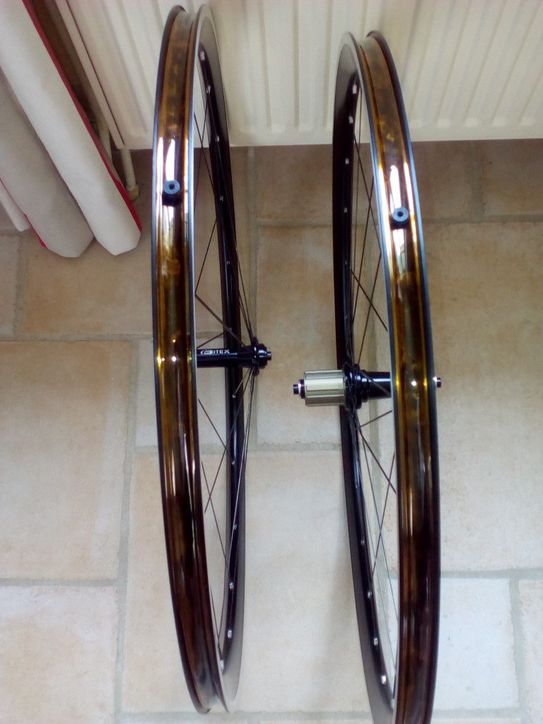

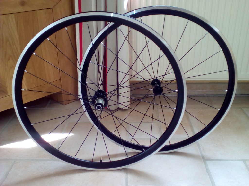

Damien VAILLANT Posté le 4 octobre 2016 Posté le 4 octobre 2016 En effet ça semble bien comme roue, celle-ci est maintenant disponible en 2 way fit. Dans le même genre tu as la paire de roue vision trimax 30 avec des jantes plus large et une jante avant plus haute et roulement céramique pour un prix poids similaire.Moi j'ai choisi le made in fait maison Montage 1540 gr (fond de jante et valve tubeless compris) en 31 mm de haut 20/24 rayonshttp://veloptimal.com/forum/download/file.php?id=29285&mode=viewhttp://veloptimal.com/forum/download/file.php?id=29284&mode=viewet pour le fun ligature fil carbone et résine epoxyhttp://veloptimal.com/forum/download/file.php?id=29333&mode=view
