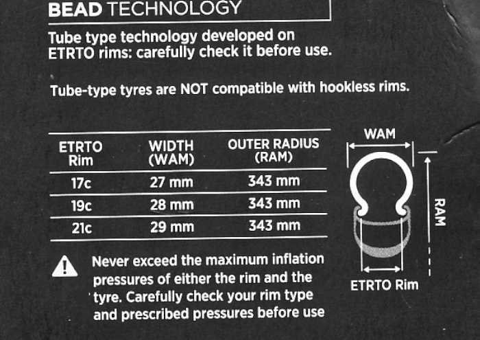

Il y a 3 heures, JMT64 a dit :
Attention à la largeur des jantes. Pour des pneus de gravel de 40 des jantes de 25c de large, c'est tout bon.
Mais pas pour des pneus de route de 28!
Pirelli, dont on ne peut nier les compétences en matière de pneumatiques, s'est fendu d'une grille de mesures. Pour un P-Zero de 28 mm la "bonne" largeur de jante est 19c . Le "ballon" du pneu, à une pression de 5 kg est parfaitement rond. Si on utilise une jante de 25c le pneu sera aplati.  Et la perte de rendement conséquente.
Alors il y a sans doute certaines légères différences suivant les pneus. Certains 28 mm seront peut être parfaitement ronds  sur des jantes de 21c.. Mais pas 25c!
Et cela s'applique aussi aux pneus tubeless. Il y a une largeur optimale de la jante pour le diamètre du pneu. Mieux vaut respecter les chiffres donnés par les fabricants..
C'est une évidence cet imperatif de cohérence entre section de jante et section de pneu. C'est le rendement (roulage, aérodynamisme ) qui sera pénalisé sinon
