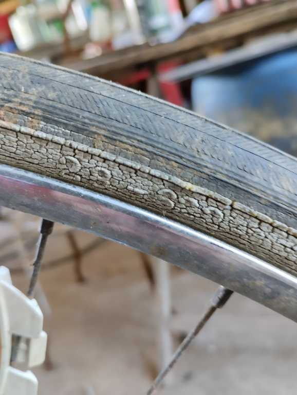

Bonjour,

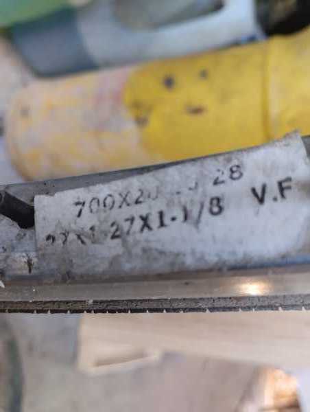

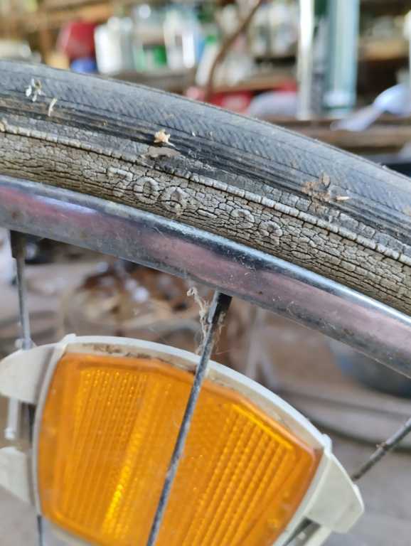

J'ai un vieux vélo de femme marque made in... je sais pas, que je veux remettre en route pour ma femme quand on va bouger avec le Combi qu'on a retapé. Les pneus sont morts. sur la jante il y a encore une étiquette.  Quel pneu monter? Je voudrais un pneu un peu large pour aller sur les chemins. Ça fait 3 h que je farfouille sur le net et là j'ai le cerveau plus que dilaté!
Posté
Tu pourrais mettre un peu plus gros, à condition que "ça passe".
Il faut vérifier ce qui reste d'espace entre les étriers de freins, en haut de la fourche, à l'arrière du tube de selle...
Pour les pneus : 28-622 c'est la norme ETRTO. Cela correspond à 700x28c. C'est très standard comme pneu.
Regarde dans les pneus "tout chemin" ou "gravel".
Si tu as la place aux endroits où j'ai indiqué, tu peux essayer du 32 (700x32c) ou du 35 (700x35c).
Posté
Merci beaucoup. Je viens d'en trouver 2 en 700x32 sur LBC pour pas cher. Ça me fera l'essai avant de passer à du neuf.
Encore merci.
