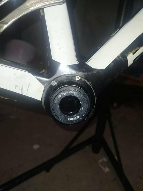

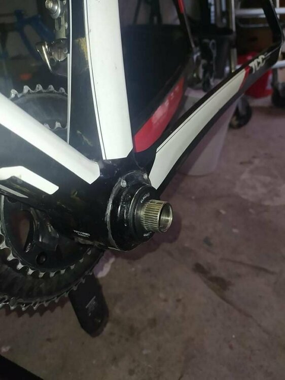

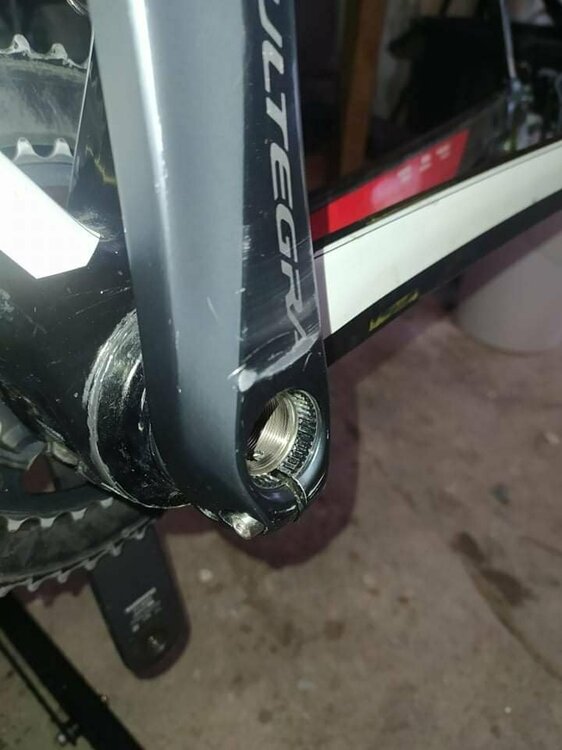

Julien ROLLAND Posté le 12 janvier 2022 Posté le 12 janvier 2022 Bonjour tout le monde.Je suis tout nouveau sur ce forum.Je roule depuis quelques temps que ce soit sur route cx ou VTT. Étant en Bretagne très peu de cols pour moi.... Mais tout de même de quoi m'amuser.Je retape aussi beaucoup de vélos. Démontage nettoyage amélioration etc. Surtout des plus anciens.Je viens vers vous car je retape en ce moment un beau cadre BMC RM01.Jusqu'à présent tout se passe très bien.Je m'attaque au boîtier de pédalier et j'ai mis un pressfit PF86.Je mets mon pédalier dedans (Shimano ultegra 6700 en hollowtech ii) et la surprise.... L'axe de pédalier ne dépasse que de "peu" logique me direz vous ils sont fait pour des cadres en 68 et pas en 86.Du coup l'axe rentre a peu près au 2/3 de la manivelle gauche.Je ne trouve pas de pédalier avec axe plus long.... Ou est ce que je me trompe?Je vous avoue être perdu depuis quelques jours.... A me creuser la tête tout seul dans mon coin....Je vous ai mis des photos pour que vous compreniez bien.Merci d'avance j'attend impatiemment vos retours.
Régis TIRCAZES Posté le 12 janvier 2022 Posté le 12 janvier 2022 C'est quoi ces vis dans le cadre? Le boitier de pédalier n'est clairement pas le bon, il ne doit pas dépasser autant.

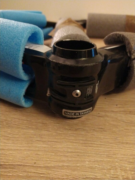

Julien ROLLAND Posté le 12 janvier 2022 Auteur Posté le 12 janvier 2022 Ouais les vis... C'est une répa du carbone pour pas que ça bouge le temps que ce soit bien sec... Un peu de bricolage... Je dois les enlever. Le boîtier de pédalier rentre dans les pièces qui sont d'origine sur le cadre. On le voit sur la photo en PJ. sur cette photo c'est le même cadre et on voit bien ces coupelles en alu qui dépassent aussi du cadre et dans laquelle vient se presser le boîtier.

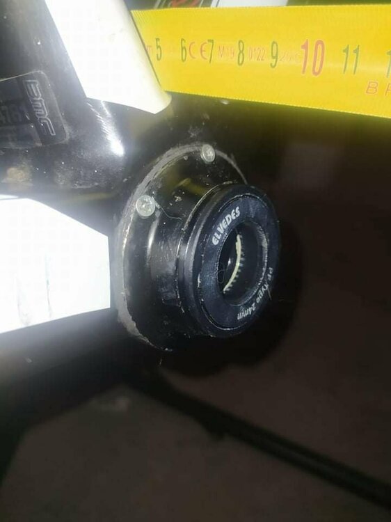

Régis TIRCAZES Posté le 12 janvier 2022 Posté le 12 janvier 2022 Tu as combien en distance extérieure entre ces 2 cuvettes? et quel est le diamètre?
Julien ROLLAND Posté le 12 janvier 2022 Auteur Posté le 12 janvier 2022 Le boîtier est un press fit bb86/92

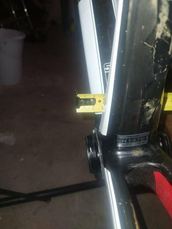

Julien ROLLAND Posté le 12 janvier 2022 Auteur Posté le 12 janvier 2022 (modifié) La distance du coup est de 92mm entre les deux une fois le bp installé et le ∅41 mm avant et 24mm (classique) une fois le boîtier en place Modifié le 12 janvier 2022 par Julien ROLLAND
Régis TIRCAZES Posté le 12 janvier 2022 Posté le 12 janvier 2022 Il est la ton soucis, tu est censé avoir 86.5 avant de mettre ton boitier de pédalier et le boitier ne doit rajouter que 1 ou 2 mm de chaque coté. A 92 tu es sur une longueur d'axe de VTT.
Régis TIRCAZES Posté le 12 janvier 2022 Posté le 12 janvier 2022 On ne vois pas bien sur la photo mais ton boitier de pédalier a l'air vachement épais.
Julien ROLLAND Posté le 12 janvier 2022 Auteur Posté le 12 janvier 2022 Non du tout. Je vais essayer de reprendre une photo
Régis TIRCAZES Posté le 12 janvier 2022 Posté le 12 janvier 2022 il y a 1 minute, Julien ROLLAND a dit : Non du tout. Je vais essayer de reprendre une photo Tu as surement fait une erreur en réparant le cadre et du coup tu as une boite de pédalier trop large.

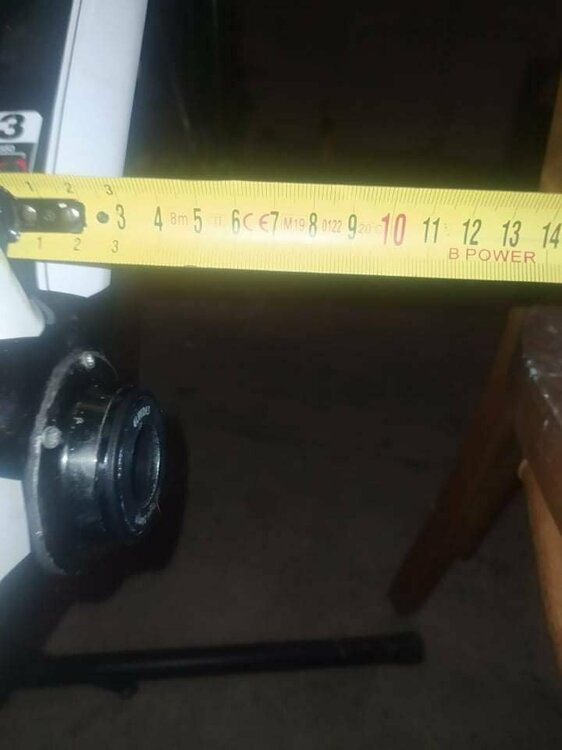

Julien ROLLAND Posté le 12 janvier 2022 Auteur Posté le 12 janvier 2022 Désolé pour la qualité des photos je manque de lumière dans mon garage.... Le mètre c'est juste pour donner un ordre d'idée. Effectivement d'un côté il y a l'air d'avoir une rondelle de trop côté pédalier.
Régis TIRCAZES Posté le 12 janvier 2022 Posté le 12 janvier 2022 Soit tu as une rondelle ou bien il n'est pas bien rentré.
Julien ROLLAND Posté le 12 janvier 2022 Auteur Posté le 12 janvier 2022 Pour le coup je pense qu'il est bien centré. C'est quoi l'idéal? J'enlève le boîtier? Je n'ai pas l'outil pour enlever un boîtier press fit...
Régis TIRCAZES Posté le 12 janvier 2022 Posté le 12 janvier 2022 la de tout manière il y a un soucis quelque part, donc tu ne vas pas avoir beaucoup d'autres solutions que de le sortir pour voir ce qu'il se passe. Enlèves le et mesure bien que tu ai 86.5mm entre les extrémités de tes cuvettes. Soit tu as quelque chose dedans qui l'empêche de rentrer à fond, ou bien tu ne l'as pas bien rentré. il y a un truc pas normal c'est sur.

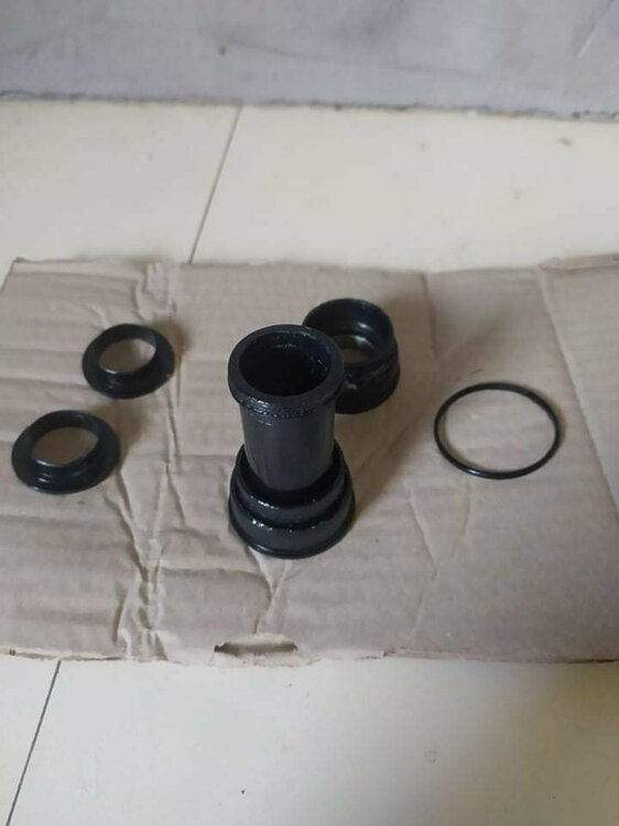

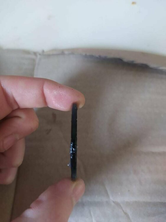

Julien ROLLAND Posté le 13 janvier 2022 Auteur Posté le 13 janvier 2022 Bonjour. Voilà boîtier démonté. Effectivement il y a bien une rondelle qui doit être de trop. Avant de remonter est ce que l'epaisseur de cette rondelle semble pour vous justifier ce qu'il manquait? Merci dans tous les cas.
Thierry GEUMEZ Posté le 13 janvier 2022 Posté le 13 janvier 2022 il y a 2 minutes, Julien ROLLAND a dit : Bonjour. Voilà boîtier démonté. Effectivement il y a bien une rondelle qui doit être de trop. Avant de remonter est ce que l'epaisseur de cette rondelle semble pour vous justifier ce qu'il manquait? Merci dans tous les cas. Ton boîtier est un modèle "vissé". Si tu l'assembles "à blanc", quelle est la mesure extérieure entre les cuvettes ? Si la cote de 86,5 mm est respectée, regarde à l'intérieur de la boîte de pédalier ce qui empêche le boîtier de rentrer. Et si tu as plus que 86,5... ça veut dire que le boîtier ne convient pas.
Julien ROLLAND Posté le 13 janvier 2022 Auteur Posté le 13 janvier 2022 (modifié) Donc effectivement les "cuvettes" alu qui sont d'origine sur le cadre ont 86 d'écart entre elles. Auxquels il faut ajouter l'epaisseur du boîtier donc 1mm de chaque côté en gros. Ça semble correspondre non? Par contre ce n'est pas un modèle visse mais Pressfit Modifié le 13 janvier 2022 par Julien ROLLAND
Régis TIRCAZES Posté le 13 janvier 2022 Posté le 13 janvier 2022 Il y a 5 heures, Julien ROLLAND a dit : Donc effectivement les "cuvettes" alu qui sont d'origine sur le cadre ont 86 d'écart entre elles. Auxquels il faut ajouter l'epaisseur du boîtier donc 1mm de chaque côté en gros. Ça semble correspondre non? Par contre ce n'est pas un modèle visse mais Pressfit La ce devrait etre bon. une fois le pédalier monté, tu verras vite si ça va, sur la manivelle de gauche, il y a une petit tétine métallique qui vient de mettre dans un perçage de l'axe du pédalier.
