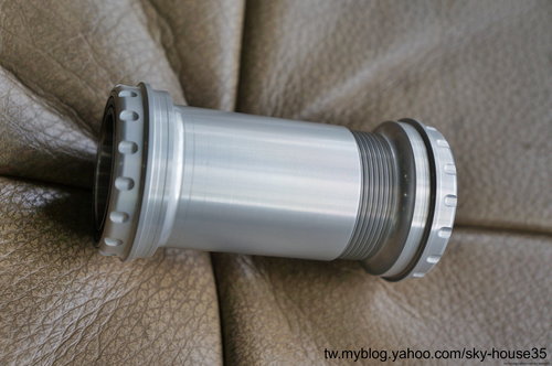

Damien VAILLANT Posté le 2 juin 2017 Share Posté le 2 juin 2017 C'est çà que tu as: http://pic.pimg.tw/skyhouse35/1383135935-4237412440.jpg?v=1383135938Leur système est mieux que le classique press-fit qui peux poser problème (usinage de la boite cadre avec la rotation de la cuvette si l'ajustement est mauvais et après tu la dans le ...). Au moins avec ce système tu viens te serrer par l'extérieur sur la boite cadre c'est pas bête (mais je préfère quand même un système vissé comme le 386 sur cadre BSA). Si je dis pas de bêtise tu dois donc avoir un pédalier BB30A. Bon avec du THM il n'y a pas à ce poser la question sur la qualité 😉 Lien vers le commentaire Partager sur d’autres sites More sharing options...
Damien VAILLANT Posté le 2 juin 2017 Share Posté le 2 juin 2017 Ok j'y suis https://www.thm.bike/en/accessories/shimano-pressfit-bearings-road-33.html?search_query=Pressfit+30&results=7 Ça serait un press-fit 86 en axe de 30 mm, bah je dormirai moins %@!? ce soir je ne connaissais pas (je connaissais le bb86 (axe de 24 mm mais pas le 30), il semblerait que le roulement fasse office de cuvette et celui-ci semble être bien spécifique à première vue, ils sont trop fort ces fabricants. Bon avec des cuvettes alu çà devrait le faire ce n'est pas des cuvettes en plastique comme chez spe en press-fit 30 Lien vers le commentaire Partager sur d’autres sites More sharing options...

Damien VAILLANT Posté le 2 juin 2017 Share Posté le 2 juin 2017 C'est vrai je dirai acier inoxydable mais je pense que c'est une seul pièce, que c'est un roulement épaulé spécial avec une dimension bien spécifique et peut-être un joint cache poussière en plus car si c'est un roulement inséré dans une cuvette il reste peu de place pour les billes.Ils font de bon produit THM mais question info sur leur produit c'est nada. Je ne doute pas que çà tourne bien THM a une sérieuse réputation sur la qualité de leur produit. Lien vers le commentaire Partager sur d’autres sites More sharing options...

Damien VAILLANT Posté le 6 juin 2017 Share Posté le 6 juin 2017 En acier inoxydable, mais bon en acier chrome çà le ferait moyen pour le prix. J'ai vue sur un autre modèle de roulement que THM que c'était un roulement à double rangé je ne sais pas si c'est la cas su le THM, si c'est la cas les charges sont mieux réparties d’où une meilleur durée de vie avec des roulements de précisions, une bonne graisse et quelques chose d'étanche mais bon passer de 4 mois à 6 ans 🙄, soit il a mis son vélo dans une Delorean ou peut-être qu'il à fait un coma.Je vais leur envoyer un e-mail histoire d'avoir un peu plus d'info. Lien vers le commentaire Partager sur d’autres sites More sharing options...
