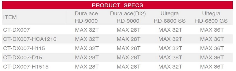

Emmanuel JOFFRE Posté le 7 novembre 2016 Share Posté le 7 novembre 2016 pour les amateurs de petits développements, il y a :- ça : http://www.fouriers-bike.com/en/pro.php?m=d&pid=436&cid=72&f=2 (à monter sur une 11/28)- ou ça : http://www.fouriers-bike.com/en/pro.php?m=d&pid=435&cid=72&f=2 (à monter sur une 11/32)pour faire des 11/36à combiner avec leurs chapes ( http://www.fouriers-bike.com/en/pro.php?m=l&cid=52&f=2 ) qui permettent d'accepter jusqu'à 36 dents.https://i37.servimg.com/u/f37/12/26/45/60/captur10.jpg Lien vers le commentaire Partager sur d’autres sites More sharing options...

Jérémie LAPLAC Posté le 8 novembre 2016 Share Posté le 8 novembre 2016 http://www.fouriers-bike.com/en/pro.php?m=d&pid=435&cid=72&f=2 (à monter sur une 11/32)pour faire des 11/36Pourrais-tu stp me transmettre les liens en MP ? en faisant un copier/coller, je tombe sur la page d'accueil. Merci ! Lien vers le commentaire Partager sur d’autres sites More sharing options...
Michel SERRES Posté le 8 novembre 2016 Share Posté le 8 novembre 2016 Clic gauche pour mettre l'ensemble du lien en bleu (du http au =2) puis clic droit et choisir accéder à et tu auras la bonne page 😉 Lien vers le commentaire Partager sur d’autres sites More sharing options...
Jérémie LAPLAC Posté le 8 novembre 2016 Share Posté le 8 novembre 2016 Mon navigateur doit merdouiller ; c'est exactement ce que j'avais fait.En fait, sur leur site, je n'ai pas vu d'indications quant à la taille maximale de la K7.Si ma mémoire est bonne, tu es en 11/36 DI2. ça ne frotte pas entre le galet et le 36 ? Lien vers le commentaire Partager sur d’autres sites More sharing options...
Michel SERRES Posté le 8 novembre 2016 Share Posté le 8 novembre 2016 En ce moment, je suis en 38/11. La seule combinaison que je ne me sert pas est celle là. Sur ses nouveaux modèles, tu peux te servir des 22 combinaisons... Lien vers le commentaire Partager sur d’autres sites More sharing options...
Emmanuel JOFFRE Posté le 8 novembre 2016 Share Posté le 8 novembre 2016 Bonjouril faut changer la chape du dérailleur par une des leurs : https://lc.cx/o8VXavec un 6800 (ou 6870) GS, tu pourras monter jusqu'à 36 dents : https://i37.servimg.com/u/f37/12/26/45/60/captur10.jpgvoir la vidéo : https://lc.cx/o8V9 Lien vers le commentaire Partager sur d’autres sites More sharing options...
