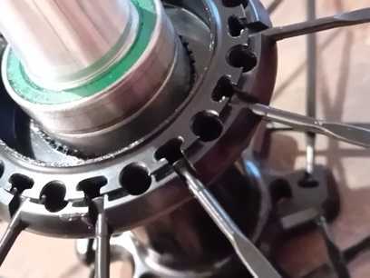

  8. Et là en deux, trois coups de marteau... plus qu'à reposer le circlips Merci pour les petits riens 😉

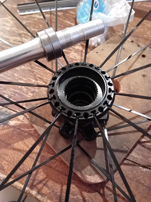

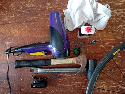

  9. pas 36 façons, on a sorti les grands moyens, la masse et le chalumeau 😋 Tout était au congel, l'axe et les deux roulements pour faire plus de masse froide prêt à poser pour aller plus vite et limiter le temps de réchauffement sans oublier le dernier petit rien, un chiffon lui aussi au congel, pour emballer le tout, à enlever juste avant la pose dans le moyeu Une fois les portées bien lubrifiées, au sêche cheveux, bien sufisant pour chauffer pas trop, l'alu, ça se ramolit vite. En touchant le moyeu, c'est mon thermostat, quand ça brule les pattes, c'est bon ☺️ vite fait un peu d'huile sur le roulement avant la pose, ça a figé aussitôt 🫤 l'huile brillant sur les portées chauffées doit probablement suffire et sans perdre une seconde, roulement sitôt positionné, coups de maillet 10 secondes chrono, c'est fait En fait, y'a deux étapes 2 étapes d'abord, maillet caoutchouc pour frapper sur l'axe en alu, le roulement neuf est rentré aussitôt dans la couronne dentée ensuite on enlève l'axe et l'ancien roulement, juste avant donc qu'il s'engage dans cette partie roulement enlevé, avec une rondelle, minimum 3 ou 4 mm d'épaisseur et entre 27,5 et 27,8 de diamètre suite au prochain message
  10. C'est clair, t'as raison, c'est parfois les petits riens qui font la différence 😉 c'est au congèl , tout renettoyé et vais gaver de 3 en 1

  12. no comment, ça m'évitera de radoter ☺️ le tissu, c'est pour protéger l'axe, si ça tombe pas inutile non plus Voila, tout est sorti, vais pouvoir aller manger après va falloir tout remonter
  13. Quand faut y aller, faut y aller... En tapotant sur l'axe, ça vient pas, il en faut plus pour sortir le roulement de sa cage pour protéger les rayons les chocs latéraux, vite fait, une entretoise seul le moyeu encaissera les coups de maillet et bingo 🙂 l'entretoise, c'était pas du luxe, faut quand même cogner pour débloquer le roulement, après ça vient tout seul à la limite, on peut mettre un tissu pour protéger le moyeu, avec du bois ; pas vu de traces reste les marques des dents graisseuses sur le roulement, ça passe vraiment ric rac, ça assurera le centrage du roulement au remontage, si ça a été conçu pour, bien vu les ingés de chez Mavic 👍 C'est nikel là dedans, pas de poussière ni d'humidité, rien n'est passé l'étanchéité au top, portée des roulements impecs, comme neuf ça dépasse les 132 ko, suite au prochain message

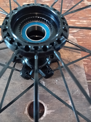

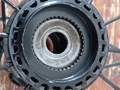

  15. Le problème, après consultation des docs techniques Mavic, toutes les roues ksyrium carbon pro, il y en a bien une quinzaine ; ont cette rondelle dentelée (flêche verte) qui normalement s'insère dans la "cuvette" où on devrait voir la forme des dents là c'est uniformément lisse, rien... En frappant au maillet sur le côté opposé pour sortir l'axe, Le roulement passerait juste au milieu de la "cuvette" mais est ce la bonne méthode ? pas trop envie de bourriner sans savoir

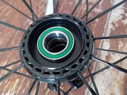

  16. Ce matin, démontage des roulements, joint d'étanchéité retiré, voila ce qui apparait ca semble être une "cuvette" qui se retire d'un bloc,
  17. ...... en fait la réf donnée plus haut V2251501 KIT 3 ID360 WAVE WASHERS correspond à cette rondelle doublement référencée, également LV2251500 donnée des dimensions, 17 mmx30mmx7mm (plutôt 6,5) moyeu de 2016 et 2017 (sur le copier - coller de la doc mavic , cette rondelle serait apparue en 2004) La rondelle recherchée fait 23 mm hors tout, 15 mm de diamètre intérieur et 0,4 mm d'épaisseur, c'est pas la même Peut être les deux rondelles vont être utiles pour le moyeu arrière, tout dépend du n° de la roue JR5 1672022 R c'est pour "arrière" sur la roue avant c'est F JR5 est peut être déterminant, toutes la nomenclature des roues sur technicalmanual.mavic.com mais pas pas trouvé le lien avec les réfs de la roue, ça semble réservé aux professionnels, Si quelqu'un a la combine pour identifier la roue, ce serait top

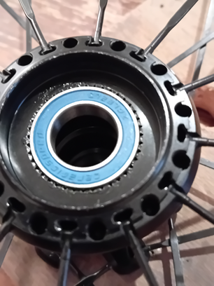

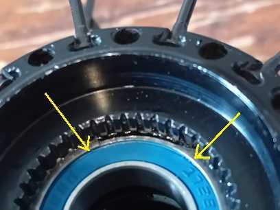

  22. C'est clair, dès que ça gratte, on change Pour voir si les roulements sont étanches: en flêche verte, une rondelle métalique où vient butter la bague de réglage cette bague ne vient pas facilement, tordue en voulant m'aider d'un couteau... on voit les marques de la bague de serrage, bien envie de la changer aussi, mais est ce que ça se trouver au détail ? nn Découvrir Suivi Regomarquée par la bague de réglage
  23. Merci chmotard pour ta réponse Effectivement, après comparaison, ça doit pas gratter, en fait c'était pas perceptible roue montée, mais en vissant la bague de réglage,, ça gratte en butée, contrairement à un roulement sain ( bague vissée en butée, ça gratte pas) donc roulement avant également mort. En saisissant la roue de part et d'autre, l'usure était perceptible pour le roulement arrière, mais pas pour le roulement avant, c'est apparu au serrage de la bague du roulement Pour info, les roulements (montés d'origine) n'ont pas plus de 20 00, est ce normal ?

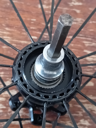

  24. Bonjour à tous 🙂 Toujours dans l'esprit d'en finir avec le "tant que ça marche" et des réglages pour le moins approximatifs finissant parfois en noeuds de boudin... Ayant des roulements à changer, me suis posé la question du réglage des moyeux, jusqu'à présent, voila le réglage maison : le moyeu en question l'outil utilisé pour le serrage, utilisé à l'origine pour les Mavic 501 et autres, ça date... le couple étant faible, une simple clef à ergots devrait bien le faire Outil appareillée sur le moyeu On voit la clef allen à l'arrière plan qui permet de bloquer le moyeu pour faire le réglage le réglage maison : -serrage de la bague du moyeu jusqu'à ressentir le frottement des billes -grand trait orange : puis alignement d'un ergot de l'outil sur une encoche où s'emboite les rayons -flêche jaune : désserrage de la bague pour "libérer" le roulement Et donc la question , à savoir de combien on désserre ? en l'occurrence, 2 rayons plus loin jusqu'au petit trait orange ce qui fait 80° de désserrage... ce me semble, avec le recul ; EXCESSIF,,, Ca doit être spychoologique 😊 une serrofobie 🤪 sans aucun doute 💉☺️ Pour autant, pas noté de jeu dans la roue, alors combien ? juste libérer le roulement, quelques mm ou degrés quand s'efface le grattage des billes ? ou autre méthode ? Très curieux d'en savoir plus, Merci d'avance pour vos réponses 🙂
