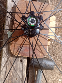

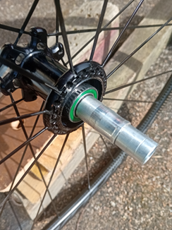

C'est clair, dès que ça gratte, on change
Pour voir  si les roulements sont étanches:
en flêche verte, une rondelle  métalique où vient  butter la bague de réglage
cette bague ne vient pas facilement, tordue  en voulant m'aider d'un couteau...
on voit les marques de la bague de serrage,   bien envie de la changer aussi,
mais est ce que ça  se trouver au détail ?

Il y a 13 heures, Maillard 35 a dit :
nn
Découvrir
Suivi
Regomarquée par la bague de réglage
Pour savoir si ça se vend au détail, faut que tu récupères une vue éclatée de tes jantes , tu doit avoir les références des pièces détachées.

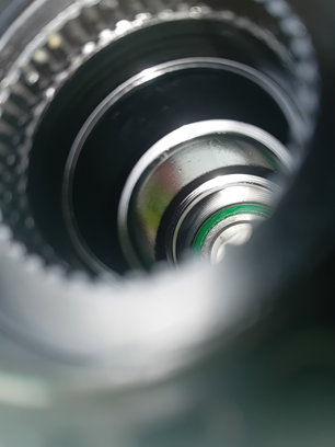

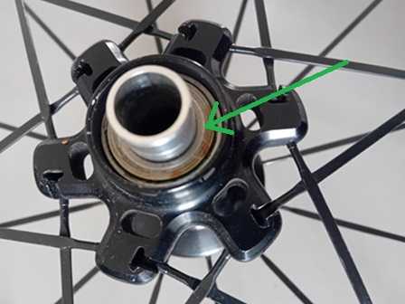

Posté (modifié)
Le problème, après consultation des docs techniques Mavic, toutes les roues ksyrium carbon pro,
il y en a bien une quinzaine ; ont cette rondelle dentelée (flêche verte)
qui normalement s'insère dans la "cuvette" où on devrait   voir  la forme des dents
là c'est uniformément lisse, rien...
En frappant au maillet  sur le côté opposé  pour sortir l'axe,  Le roulement   passerait   juste  au milieu de la "cuvette"
mais est ce la bonne méthode ?   pas trop envie de bourriner sans savoir
Modifié par Maillard 35

Il y a 21 heures, Maillard 35 a dit :
Ton vélo , quelqu'un d'autre que toi l'a entretenu ?
Si c'est le cas et que les roulement ont été remplacés, possible que la personne n'ai pas respecté le montage d'origine.
Ou alors une erreur en usine à l'assemblage , possible également.

Posté (modifié)
Il y a 6 heures, chmotard a dit :
T'aurais pt'être  bien raison, pour te faire l'historique, roues achetées neuves dans un magasin de vélos  déspécialisé  il y a 3 ans pour 700 ou 750 euros, me souviens plus précisément,    ce qui faisait même pas à moitié prix, nulle part ailleurs elles étaient bradées à  un tel tarif,   d'après le vendeur ça avait l'air de bien partir,  on n'en doute pas...
Par ailleurs, ça faisait réglo, facture de vente, n° de roue à enregistrer pour la garantie Mavic etc
Peut être alors ce que  tu  dis, une mauvaise série ou sans être mauvaise, qu'a pas été retenue pour x raison et vendue un peu en marge dans des magasins qui vendent pas que des vélos à un super prix  pour écouler rapidement le stock...
Aussi, quand je disais 15 modèles de  carbon pro, c'était sur une année, consulté auusi d'autres années, toujours la rondelle crantée...
y'a une kyrielle de modèles, gavé, pas tout fait...
Pourtant elle est répertoriée chez Mavic, en rentrant le n° de roue dans leur banque de données, elle est reconnue comme carbon pro
Du coup, vu comment ça se présente, si défaut de conception... c'est pas gagné 🤔

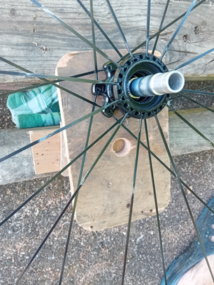

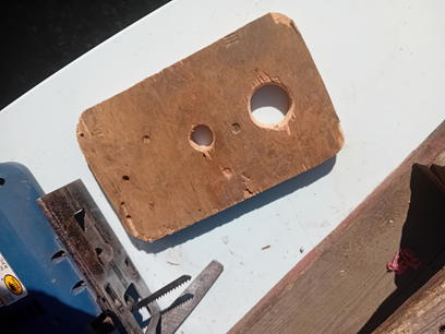

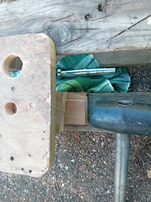

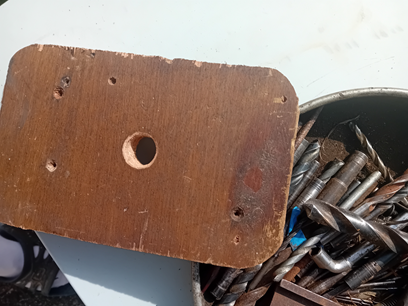

Quand faut y aller, faut y aller...
En tapotant sur l'axe, ça vient pas, il en faut plus pour sortir le roulement de sa cage
pour protéger les   rayons les chocs latéraux,  vite fait, une entretoise
seul le moyeu encaissera les coups de maillet
et bingo 🙂
l'entretoise, c'était pas du luxe, faut quand même cogner pour débloquer le roulement, après ça vient tout seul
à la limite, on peut mettre un tissu pour protéger le moyeu,  avec du bois ; pas vu de traces
reste les marques des dents graisseuses   sur le roulement, ça passe vraiment ric rac,
ça assurera  le centrage du roulement au remontage, si ça a été conçu pour, bien vu les ingés de chez Mavic 👍
C'est nikel là dedans, pas de poussière ni d'humidité, rien n'est passé
l'étanchéité au top, portée des roulements impecs, comme neuf
ça dépasse les 132 ko, suite  au prochain message
Lien vers le commentaire
Partager sur d’autres sites
Posté (modifié)
no comment, ça m'évitera de radoter ☺️
le tissu, c'est pour protéger l'axe, si ça tombe
pas inutile non plus
Voila, tout est sorti, vais pouvoir aller manger
après va falloir tout remonter
