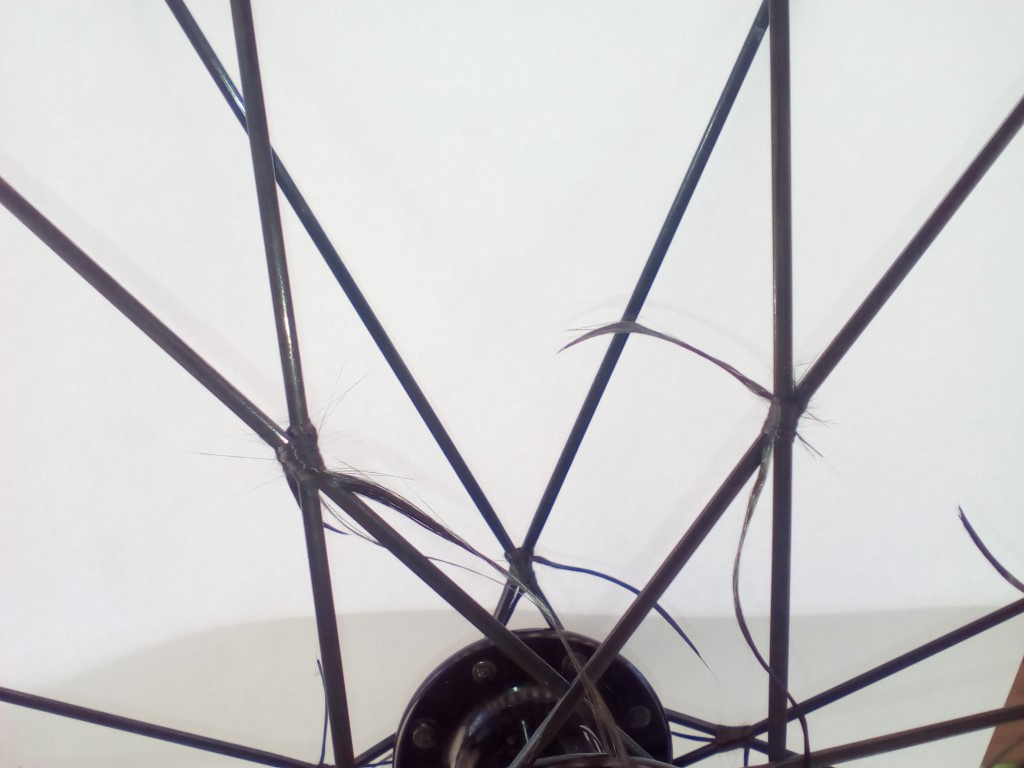

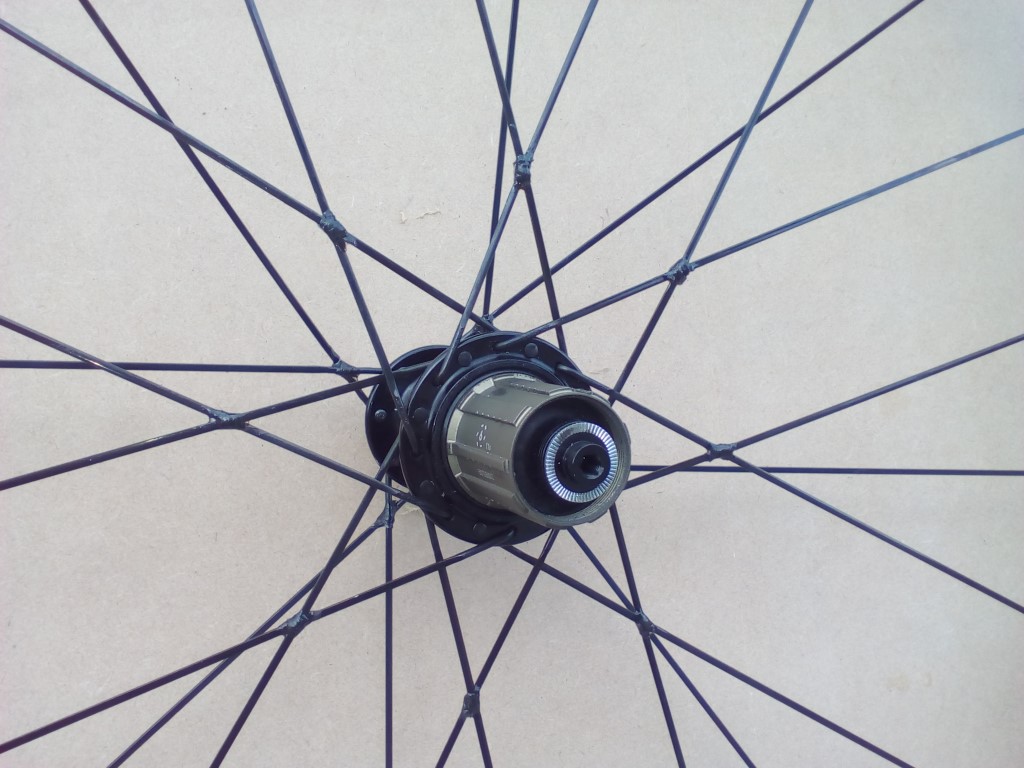

Damien VAILLANT Posté le 7 décembre 2016 Share Posté le 7 décembre 2016 Difficile de dire si oui ou non çà apporte quelque chose je n'ai pas ressenti de différence.Ce qui est sure c'est que çà évite le frottement entre le croisement des rayons et évite également des bruits parasites.En cas de casse le rayon est maintenu.Un coté artisanal, il te sera difficile de voir des ligatures sur des roues montée en série.Sur ma roue alu je me suis fait des ligatures au fil carbone et résine epoxy je ne voulais pas quelque chose de trop voyanthttp://veloptimal.com/forum/download/file.php?id=29332&mode=viewhttp://veloptimal.com/forum/download/file.php?id=29333&mode=view Lien vers le commentaire Partager sur d’autres sites More sharing options...

Damien VAILLANT Posté le 8 décembre 2016 Share Posté le 8 décembre 2016 Oui la majorité des ligatures se font avec du fil de cuivre et soudure à l'étain et cela depuis de nombreuses années.De mon coté j'ai choisi le fil carbone et de la résine epoxy, le cout est plus important et c'est également un peu galère car le fil carbone n'est pas simple à ligaturer (cassant et difficile à manipuler) et la résine epoxy est un produit un peu plus technique.Par contre ce qui est sure c'est que çà ne bougera pas dans le temps et c'est plus discret. Lien vers le commentaire Partager sur d’autres sites More sharing options...
