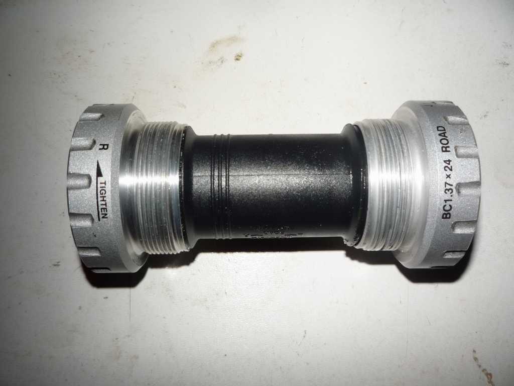

Salut Gérard, ok , graisse cuivrée j'en ai , la pâte grise que j'ai enlevé je ne pense pas que c'était de la graisse, filetage côté pédale pas de graisse au cuivre ?
Bonjour, J'ai démonté le boîtier de pédalier, côté pédale pas de souci, j'ai même trouvé que ce n'était pas trop serré, par contre côté pédalier, j'ai été obligé de mettre un morceau de tube au bout la clé tellement que c' était serré, en forçant tout doucement c'est quand même venu. Sur le pas de vis côté plateaux, j'ai trouvé une espèce de pâte grise difficile a enlever, j'ai dû utiliser de l'acétone pour dissoudre ce produit, et là je me pose la question était il collé?. Au remontage suis obligé d'utilisé cette pâte grise que je ne connais pas, si oui quel produit est ce. Voir en pièce jointe ce boîtier de pédalier. Vous remerciant par avance de vos conseils.
