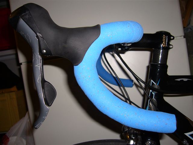

Un cintre compact réduit la hauteur du cintre et parfois sa profondeur horizontalement. Tu es alors plus à l'aise main en bas. Perso j'ai pris cette option de cintre compact car ainsi je peux positionner l'ensemble cintre/potence assez bas (trés peu de hauteur d'entretoises du coup).
Un petit exemple de cintre compact :
http://julmtb.com/forum/images/uploads/le_marin/Plt_1_491.jpg

ok merci pour l'explication. Oui j'avais remarqué des cintres de cette forme et je comptais m'orienter vers ceux ci pour mon prochain vélo. De plus je les trouve plus esthétiques. Sinon j'ai aussi vu que certains cintres intégraient directement la potence, quel peut en être l'intérêt sinon une fois de plus l'esthétique ? N'est ce pas trop rigide ?
Merci encore
