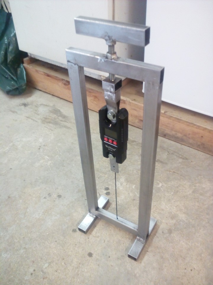

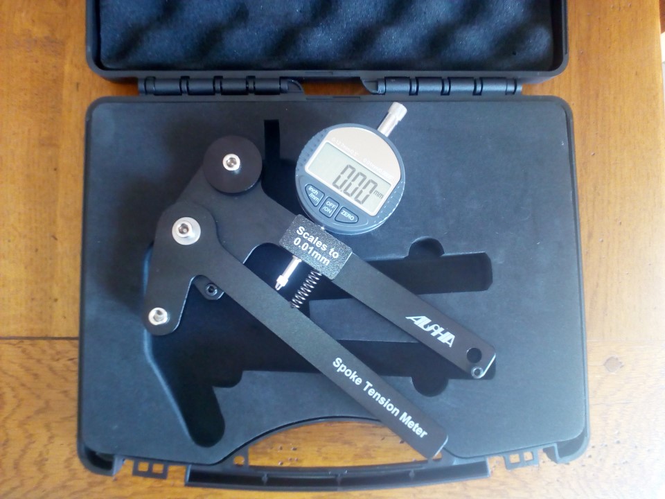

Damien VAILLANT Posté le 26 novembre 2017 Share Posté le 26 novembre 2017 On aura la réponse sous peu de Jérôme...Il te faut environ 500 € de matériel (bon matériel), pas besoin d’être un coursier pour apprécier le montage de ces roues. Tout est intéressant dans le montage, la conception (choix de matériel,...), le montage, et l'essai. Je sent que sous peu il y vas y avoir un sujet "je me suis lancé dans le montage de mes roues", je vois bien que çà te tente bien 😉. J'en suis même arrivé à me fabriquer un banc d’étalonnage pour mes tensiomètre parce qu'à 1000 € le banc j'ai préférai me le faire maison (50 € 😆). Lien vers le commentaire Partager sur d’autres sites More sharing options...
Damien VAILLANT Posté le 26 novembre 2017 Share Posté le 26 novembre 2017 Désolé pour le hsMon banc d'étalonnage: http://veloptimal.com/forum/download/file.php?id=30151&mode=view je comptais faire un système plus abouti avec vis sans fin,... mais en fin de compte j'ai fait au plus simple et moins cher et çà fonctionne au top. Un banc d'étalonnage te permet d'étalonner le tensiomètre. Tu tends le rayon à 50 kg.f (indication avec le peson), tu met le tensiomètre et tu regarde la valeur qu'il indique et tu répète cette action jusqu' 130 kg.f tout les 5/10 kg. Par exemple à 50kg.f tu aura 2,45 mm (indication du tensio), à 60 kg.f / 2,74 mm,... ou sur un tensio classique tu aura des valeurs comme sur un parktool tm-1 (11,12,...)Tu répète également cette action pour chaque modèle de rayon (de section différente). C'est pour cette raison que les tensions typés professionnel sont aussi chère, ce n'est pas l'outil en lui même mais le tableau d'étalonnage.Mon tensio exotique qui fonctionne au top: http://veloptimal.com/forum/download/file.php?id=30021&mode=viewMaintenant je fonctionne qu'avec ce tensiomètre avant j'étais sur un TM-1, le tensio exotique était mieux étalonné que le parktool, sur les basse tensions il n'y a pas trop d'erreur (environ 2,5 kg) mais sur les hautes tensions (celle qui intéresse le monteur) les valeurs étaient trop éloignés (plus de 20 kg d'erreur).La longueur de rayon c'est super simple, tu as des outils qui font le travail, j'ai même un outil qui me calcule l'allongement du rayon et m'indique la rigidité axial, latéral et en torsion du montage. Lien vers le commentaire Partager sur d’autres sites More sharing options...
Damien VAILLANT Posté le 26 novembre 2017 Share Posté le 26 novembre 2017 Oui, c'est les anciens qui montaient leur roues comme cela (à l'oreille) et avec beaucoup de rayon (32/36) et ancienne géométrie (moins de vitesses) le montage était certainement plus simple. Maintenant avec les géométries actuelles et l'évolution du matériel (matériaux) avec un moins grands nombre de rayon et de plus petite section tu n'a pas trop le droit à l'erreur si tu veux que ta roues dure dans le temps. Je ne monterais pas de roues sans outil de contrôle, c'est pour moi ce qui te permet de monter une paire de roues qui te fera plusieurs milliers de kms.Le tensiomètre te permet juste de mesurer avec précision l'équilibre de tensions de tes rayons et la tension max et min (surtout sur des jantes light ou tu as un risque de fissure ou de fragiliser la jante si tu tends trop). Ce n'est pas la tension de tes rayons qui va rendre une roue rigide latéralement mais le nombre et la section du rayon entre autre. par contre une jante avec des rayons sous tendu quand elle sera chargée latéralement (sprint, grosse relance) la roue ne sera plus maintenu et tu perdra cette rigidité latéral mais dans une certaine limite, il est totalement inutile de surtendre une roue. Tu ne monte pas une roue au tensiomètre mais tu contrôle les tensions surtout en fin de montage quand tu atteins la valeur souhaité.Oui sur ce forum tu trouvera des sujet dédiés (ce qui évite la multiplication des sujets, je dis çà je dis rien) et pas mal de professionnel ce qui rends les sujet très complet. T'inquiète c'est beaucoup plus simple que tu peux le croire. Je t’envoie 2/3 liens en mp pour te documenter. Lien vers le commentaire Partager sur d’autres sites More sharing options...
