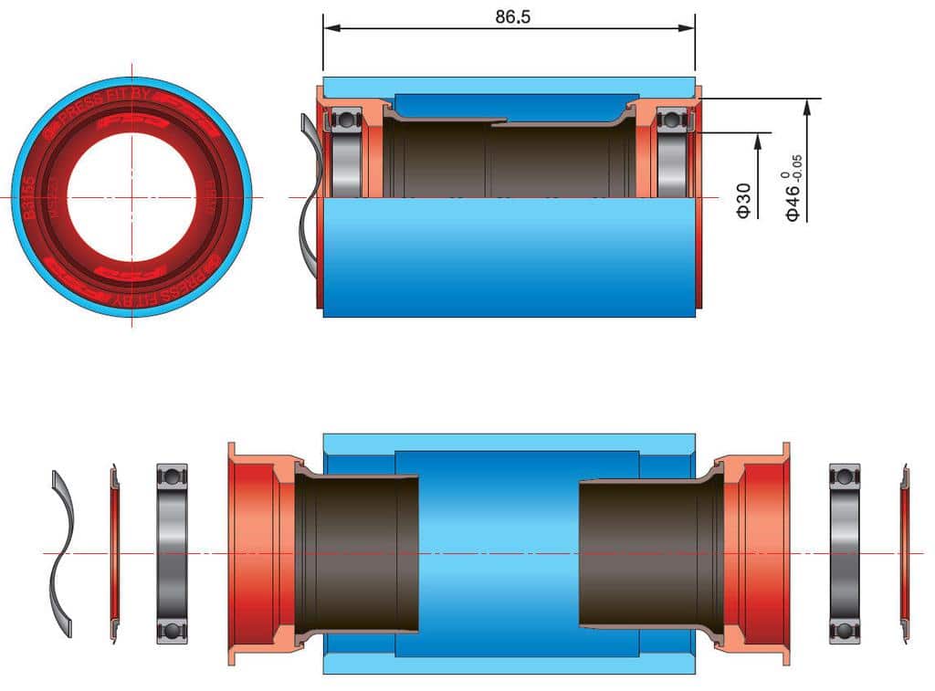

Damien VAILLANT Posté le 20 juin 2017 Posté le 20 juin 2017 L'axe est plus long il y a donc des cales de chaque coté https://sram-cdn-pull-zone-gsdesign.netdna-ssl.com/cdn/farfuture/BBi1HwSIdI5zEYS6pSekDvzRyInBA6cDRhUy4xbqcos/mtime:1488218538/sites/default/files/techdocs/95-6118-015-100_rev_c_road_cranksets_and_bottom_brackets_eeu.pdf (page 10 / pièce jaune numéro 2 et 3) contrairement au sram red bb30 sur cette même page ou l'axe est court (pas de cale).Dans la logique je devrais pouvoir monter mon pédalier sur quasi n'importe quel cadre (BSA,BB30,386,BB86), c'est le grand avantage d'un pédalier 386
Damien VAILLANT Posté le 20 juin 2017 Posté le 20 juin 2017 Sur Giant c'est du BB86, pourquoi le 386 n'irai pas ils ont la même largeur de cadre mais un diamètre différent.BB86: https://www.velotech.fr/wp-content/uploads/2014/01/boitier-pedalier-bb86-eclate.jpgBB386: https://www.velotech.fr/wp-content/uploads/2014/01/boitier-pedalier-bb386-evo-eclate.jpgC'est justement tout l’intérêt du boitier press-fit 41-30 qui te permet de monter un pédalier de 30 mm axe long sur boite cadre BB86 (41 mm interne, 86,5 de large).
Eric HENNUY Posté le 20 juin 2017 Posté le 20 juin 2017 Ok mais il y a un truc qui me laisse perplexe, un roulement pour BB30, PF30, BB386 c'est un 6806, les dimensions sont 42*30*7, alors que le diamètre du cadre fait 41 mm sur ton schema; comment fait-on pour mettre le roulement?Ou alors il faut encore un roulement spécial??
Damien VAILLANT Posté le 20 juin 2017 Posté le 20 juin 2017 Oui c'est un roulement spécial, c'est un roulement épaulé avec des dimensions spécifiquesex:http://rotorbike.com/catalog/french/rotor/route/axes-de-pedalier/bb86/bb86-press-fit-4130.htmlChristian t'en dira plus il a ce montage avec un roulement THM1 mm sur le diamètre, çà fait 5 dixième de moins sur le diamètre d'une bille. Est ce que cela joue beaucoup sur la durée de vie, surtout qu'il semblerai que se soit un roulement à double rangé de bille....
Damien VAILLANT Posté le 20 juin 2017 Posté le 20 juin 2017 Oui certain roulement acier ont une meilleur qualité de roulement et de durée de vie que des roulements hybride, je dit hybride car les roulements vendus comme roulement céramique ne sont pas des roulements céramique. J'ai déjà fait un test d'un kit roulements céramique (full céramique si3n4) sur une roue avant et c'est impressionnant par contre la durée de vie est très moyenne sans lubrification.
Eric HENNUY Posté le 20 juin 2017 Posté le 20 juin 2017 "1 mm sur le diamètre, çà fait 5 dixième de moins sur le diamètre d'une bille"C'est énorme, même 1/10mm c'est trop!J'avais mis un système press fit Rotor avec réduction sur mon Cervélo BB right pour metre un pédalier Shimano. Et bien le roulement 37*24 était trop serré d'un côté et il me fallait changer de roulement tout les 3 mois! J'ai réalésé la réduction de 1/10ème et maintenant plus de problèmes. Ces roulements sont tellement minces que si l'alésage est trop serrant ils se marquent quasi immédiatement...Pour montage serrant il faudrait comme sur les roulements standards avoir plus de jeu (C3) mais çà n'existe pas pour ces roulements spécifiques au cyclisme.
Damien VAILLANT Posté le 20 juin 2017 Posté le 20 juin 2017 Quand je parle de 5/10ème ce n'est pas l'ajustement mais le diamètre de bille puisque le diamètre extérieur est de 1 mm de moins, c'est juste une extrapolation, çà se trouve la bague intérieur et extérieur font 2/10ème de moins chacun et la bille 3/10ème de moins.
Eric HENNUY Posté le 20 juin 2017 Posté le 20 juin 2017 Les roulements de direction 1"1/8 c'est justement 41mm externe et 30mm interne, mais çà ne travaille pas de la même manière (contact oblique).Pour en revenir au sujet du Giant pour monter un BB386 il faut juste faire gaffe de monter un roulement de 41mm externe et surtout pas essayer de forcer un 42 mm dans l'alésage du cadre...
Damien VAILLANT Posté le 20 juin 2017 Posté le 20 juin 2017 C'est FSA qui à développé ce produit en partenariat avec BH je crois. A la sortie des pédalier BB30 FSA, Sram,... (68 mm de large) il n'y avait pas de cadre bb30 ou très peu et comme toute nouveauté beaucoup de demande pour ces pédaliers mais impossible à monter sur cadre bsa, pas cool commercialement.FSA a développé ce pédalier qui se monte sur quasi n'importe quel cadre, plusieurs marques le font maintenant, Rotor, Sram,....
