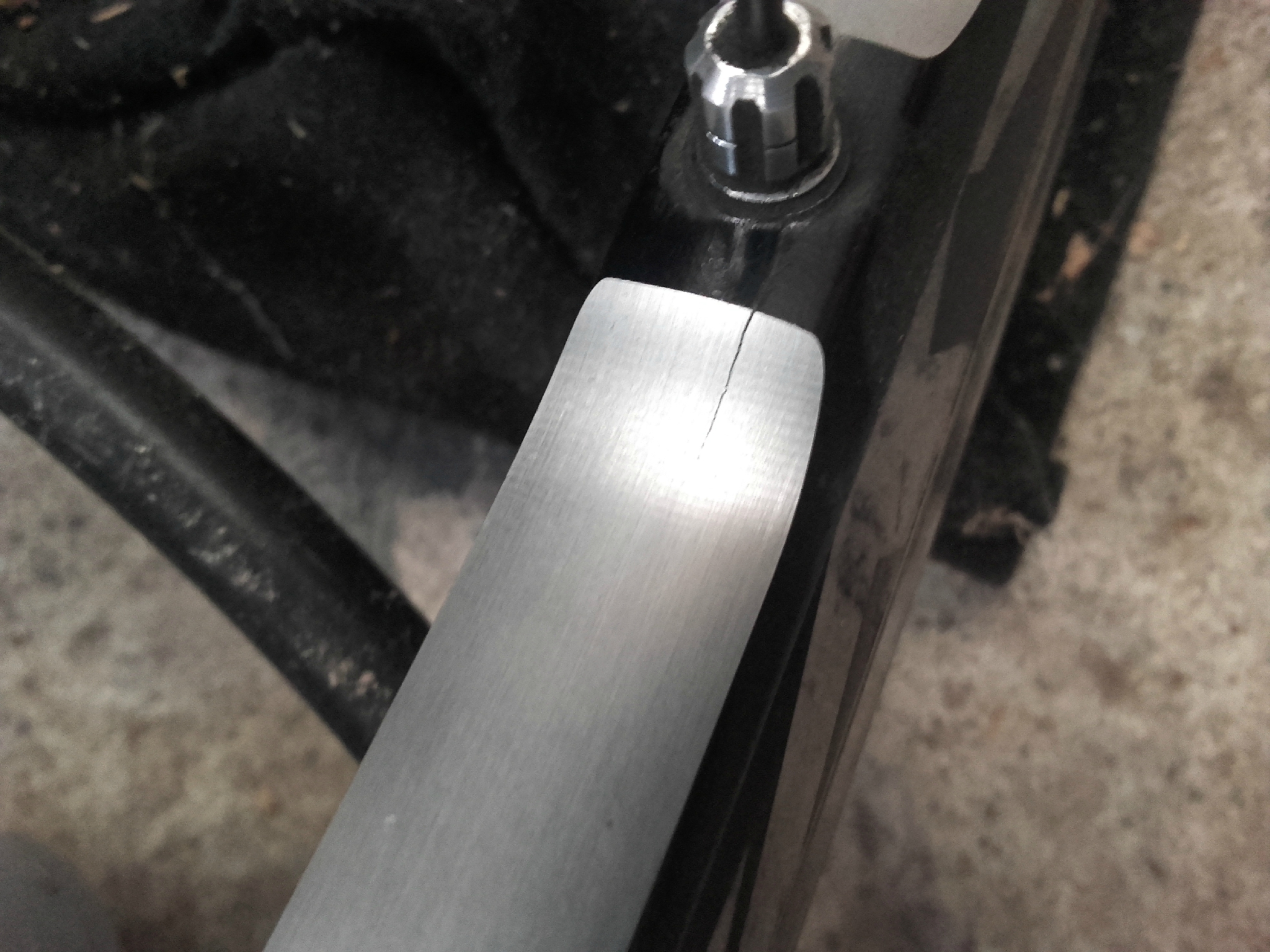

Damien VAILLANT Posté le 8 juin 2017 Posté le 8 juin 2017 Des jantes 20 trous tu en as plein, il faudrait connaitre l'ERD de ta roue si tu veux garder les rayons et trouver une jante de remplacement. Après est-ce que tu as une jante avec de gros écrous ou standard.écrou standard: http://img.over-blog-kiwi.com/0/99/13/98/20140812/ob_c753cd_img-5424.jpgécrou non standard: http://p5.storage.canalblog.com/59/83/988607/111425660_o.jpgC'est pour une roue avant ou arrière ?
Eric HENNUY Posté le 8 juin 2017 Posté le 8 juin 2017 Isaac, si c'est une Mavic et qu'il n'y a pas de perçage à l'intérieur, c'est qu'il s'agit d'une janteavec perçage "FORE" spécialité Mavic. Il te faut alors impérativement identifier la jante et en commander une chez Mavic.
Damien VAILLANT Posté le 8 juin 2017 Posté le 8 juin 2017 Peut-être une jante ksyrium pourrait convenir http://www.jejamescycles.com/mavic-ksyrium-elite-11-rim-black.html par exemple. Reste à savoir si l'ERD est le même et si filetage de l'écrou de rayon est le même. Je ne monte pas de jante Mavic mes conseils seront donc très limités mais je peux avoir l'info très facilement sur un autre forum.Tu peux également conserver le moyeu arrière et prendre une jante neuve (costaud en 20 trous) et rayons neuf large par exemple https://www.dtswiss.com/Composants/Rayons/DT-new-aero
Damien VAILLANT Posté le 8 juin 2017 Posté le 8 juin 2017 Ils disent que l'article n'est pas stocké, commande spécial auprès du fournisseur (Mavic ou autre). Je pense à un produit OEM, le délais peut-etre très variable. Mais c'était juste un exemple je ne peux te confirmer que cette jante corresponde à ce que tu recherche et si c'est le cas tu peux trouver peut-être ailleurs.
Eric HENNUY Posté le 8 juin 2017 Posté le 8 juin 2017 Maintenant si c'est ton mulet et que la roue ne voile pas tu peux encore rouler comme çà avec.Quand je roulais avec des Ksyrium et que je constatais qu'elles commençaient à se fendre, je roulais encore un bon moment avec jusqu'au moment ou je décelais un léger voile.
Damien VAILLANT Posté le 8 juin 2017 Posté le 8 juin 2017 Pas de soucis, petit oubli. L'ERD d'une jante c'est le diamètre effectif de la jante elle sert à calculer la longueur de tes rayons, c'est le diamètre du cercle ou se pose l'écrou du rayon. Normalement cette information t'est donné par le fabricant ou tu peux également la mesuré mais dans ton cas cette technique ne marche pashttps://www.youtube.com/watch?v=vwCj9oagVXM
Damien VAILLANT Posté le 9 juin 2017 Posté le 9 juin 2017 Et à tout les coups tu ne peux même pas récupérer le moyeux pour te refaire un montage à ce que j'ai pu voir il y a des têtes de rayons différentes et bien sure non standard. Par contre il semblerait que l'écrou soit tous de la même taille quelque soit l'année et modèle en M7 donc si tu trouve une jante Mavic 20 trous avec la même ERD çà le fait.
