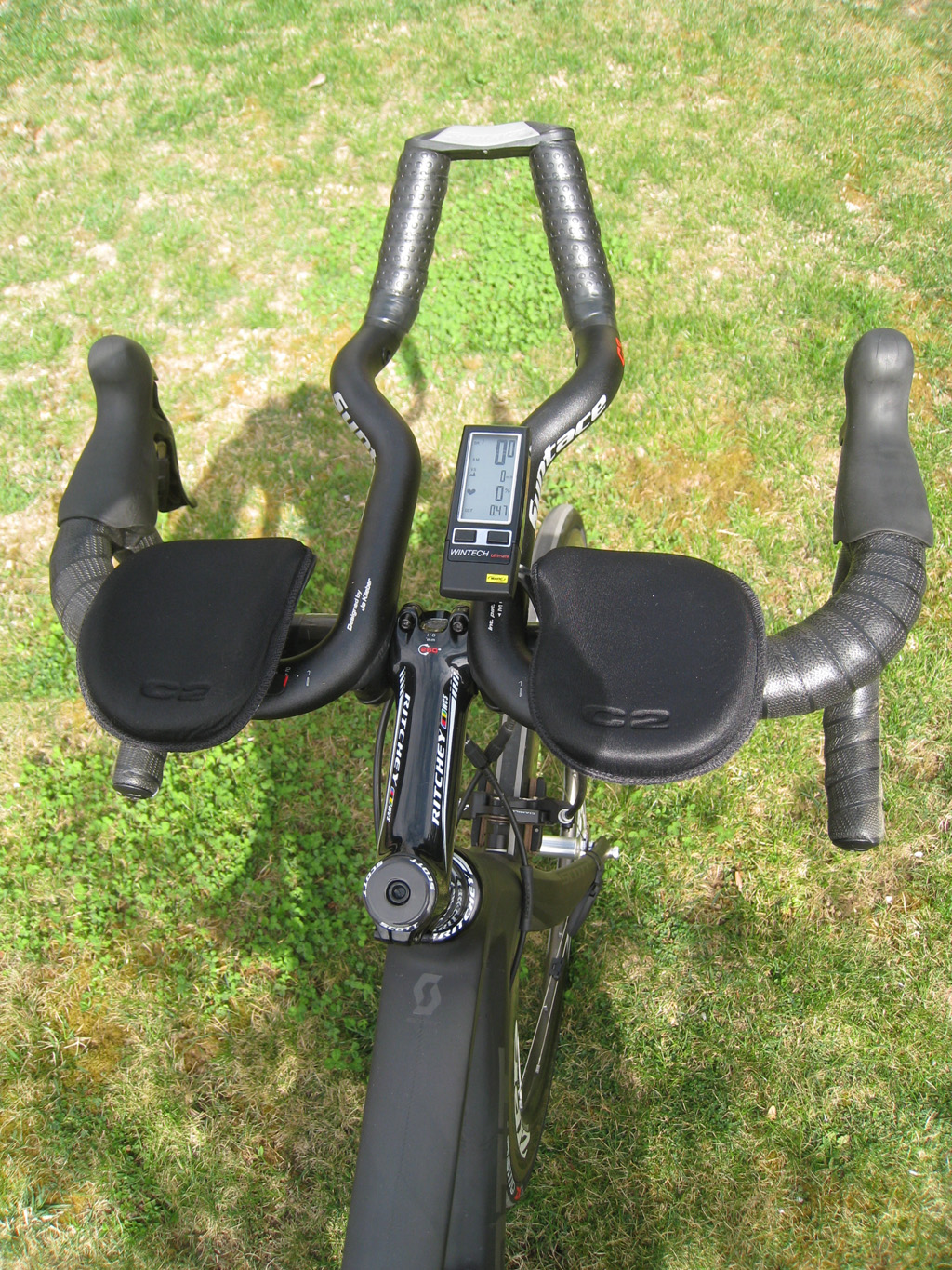

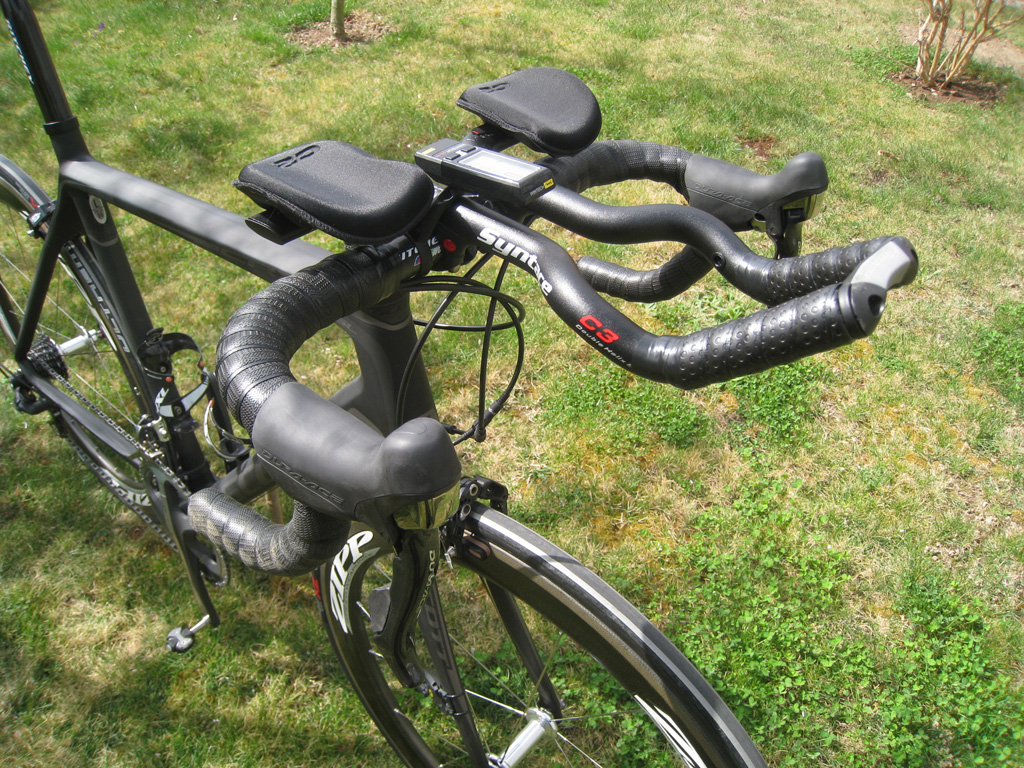

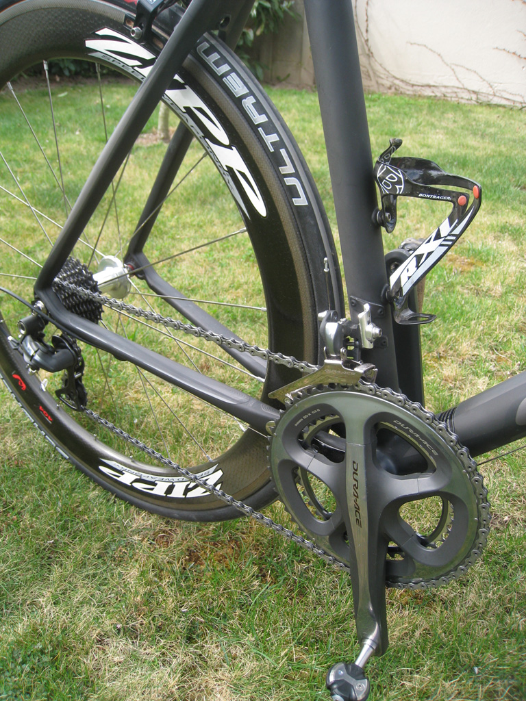

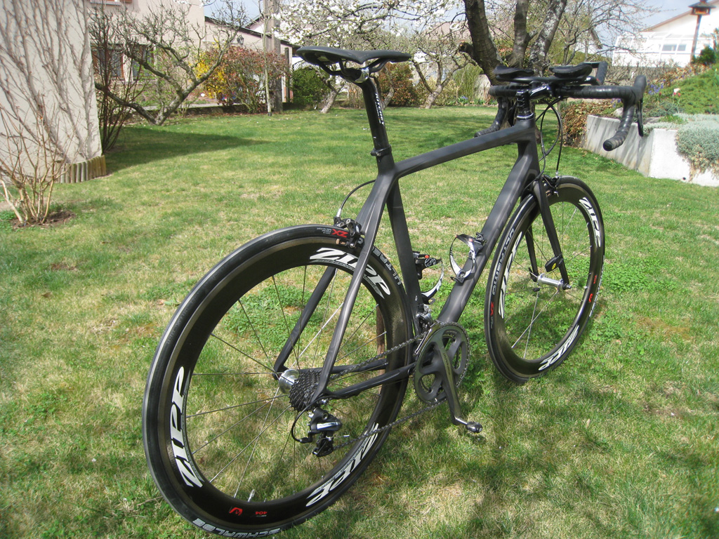

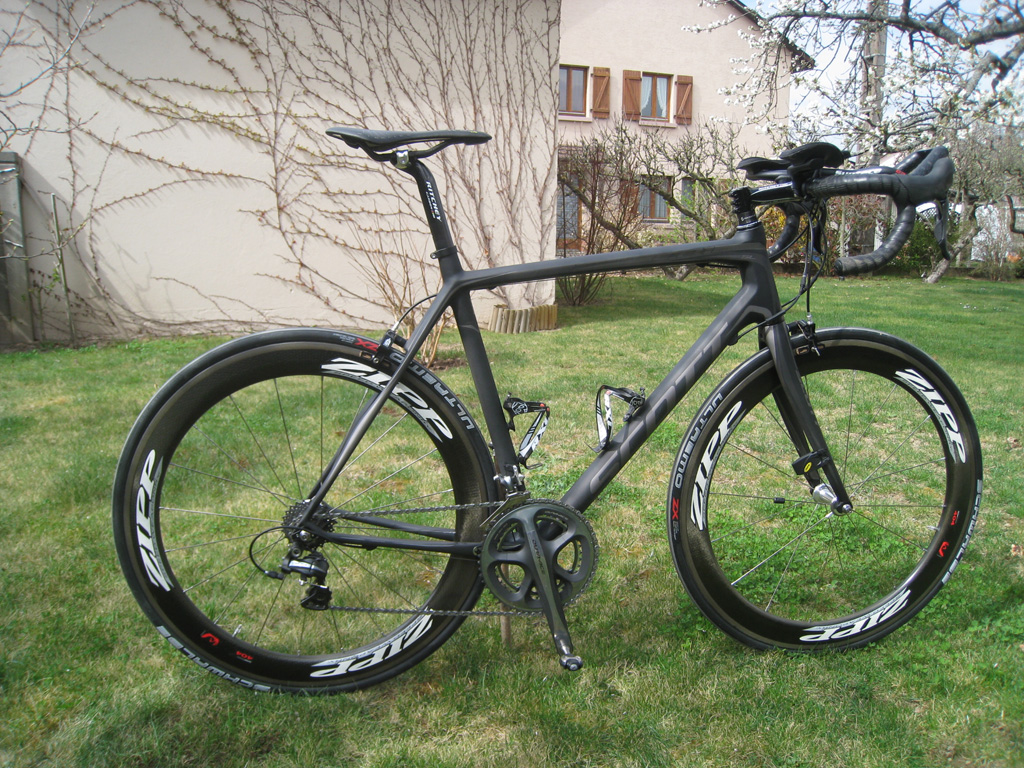

Richard GEIST Posté le 30 mars 2012 Posté le 30 mars 2012 Bonjour à tous,Voici ma nouvelle monture pour la saison 2012 et +.http://www.idinfo68.net/ScottCR1/SL/ScottCR1SL_01.JPGhttp://www.idinfo68.net/ScottCR1/SL/ScottCR1SL_02.JPGhttp://www.idinfo68.net/ScottCR1/SL/ScottCR1SL_03.JPGhttp://www.idinfo68.net/ScottCR1/SL/ScottCR1SL_04.JPGhttp://www.idinfo68.net/ScottCR1/SL/ScottCR1SL_05.JPGJe suis parti d'un cadre Scott CR1 SL sur lequel j'ai monté un groupe Shimano Dura-Ace 7900 en 53-39 / 12-23 sauf pour les freins qui sont des Ciamello Gravity GSL.J'y ai mis mes Zipp 404 FireCrest Carbon Clincher (1 550 grs), une paire de Mavic Ksyrium SR (1 420 grs) pour la haute montagne (en 12-25). J'aime bien la vitesse et j'ai monté un prologateur Syntace C3 avec le microlink.Nu sans pédales, porte-bidons et prolongateur, il pèse 6,3 kgs avec les Zipp et 6,2 kgs avec les Mavic. Avec les pédales Speedplay Zero Titane (plaques titane), les porte-bidons, le compteur-capteur et le prolongateur on arrive à 6,9 kgs.Vélo très léger et très réactif, que du bonheur avec un certain confort apréciable...
Patrick GUIBERTEAU Posté le 30 mars 2012 Posté le 30 mars 2012 BonjourBeau vélo, comme tu aimes la vitesse, tu aurais dû l'équiper avec le DI2 et mettre un bouton sur l'extrémité du prolongateur
Benoit VILLEMONT Posté le 30 mars 2012 Posté le 30 mars 2012 Très beau vélo ! Le pédalier est un compact ou un 53739 ?
Jérémie LAPLAC Posté le 30 mars 2012 Posté le 30 mars 2012 Effectivement magnifique. Sobre et de très beaux composants. Question à deux sous : pourquoi n'as-tu pas opté pour des Zipp à boyaux? Au même prix, tu gagnes 300 grammes et surtout, de la sécurité.Bonne route,J
Laurent TEIXID Posté le 30 mars 2012 Posté le 30 mars 2012 Salut,Tu as pesé le cadre ?C'est un 56 ? Tu as vérifié les côtes ?
Richard GEIST Posté le 31 mars 2012 Auteur Posté le 31 mars 2012 Cadre nu = 910 grs en taille 56 LFourche (pivot coupé) = 310 grs Oui les côtes correspondent à celles annoncées sur la documaentation Scott du site Web.
Richard GEIST Posté le 31 mars 2012 Auteur Posté le 31 mars 2012 Les goûts et les couleurs...!Le porte-avion c'est pour le triathlon et c'est très efficace.Chacun son style 😄
Richard GEIST Posté le 31 mars 2012 Auteur Posté le 31 mars 2012 40 ans que je roule en pneu, crevé moins de 10 fois, ça me convient bien.Ce modèle est vraiment très performant avec juste ce qu'il faut d'inertie...pour 1550 grs

Jérémie LAPLAC Posté le 31 mars 2012 Posté le 31 mars 2012 Bonsoir Richard,40 ans que je roule en pneu, crevé moins de 10 fois, ça me convient bien.Je me suis mal exprimé. J'aurais dû utiliser le terme "fiabilité" et non "sécurité". Les jantes à pneus en carbone détestent deux choses : les crevaisons brusques lors desquelles le carbone vient au contact de l'asphalte, et les freinages répétés et violents qui leur déforment les flancs. Dans les deux cas, tu peux mettre la jante à la poubelle. 😢
