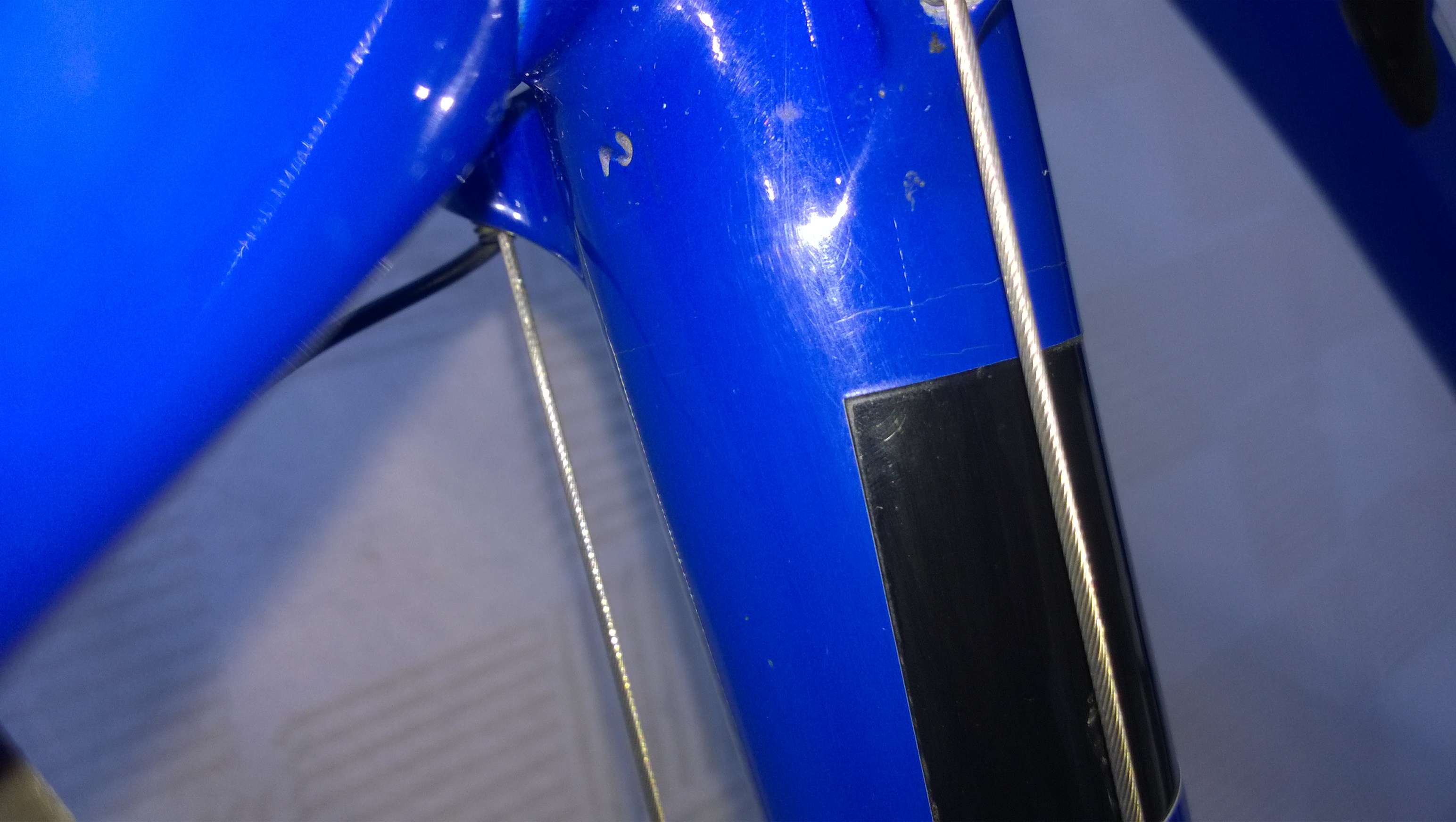

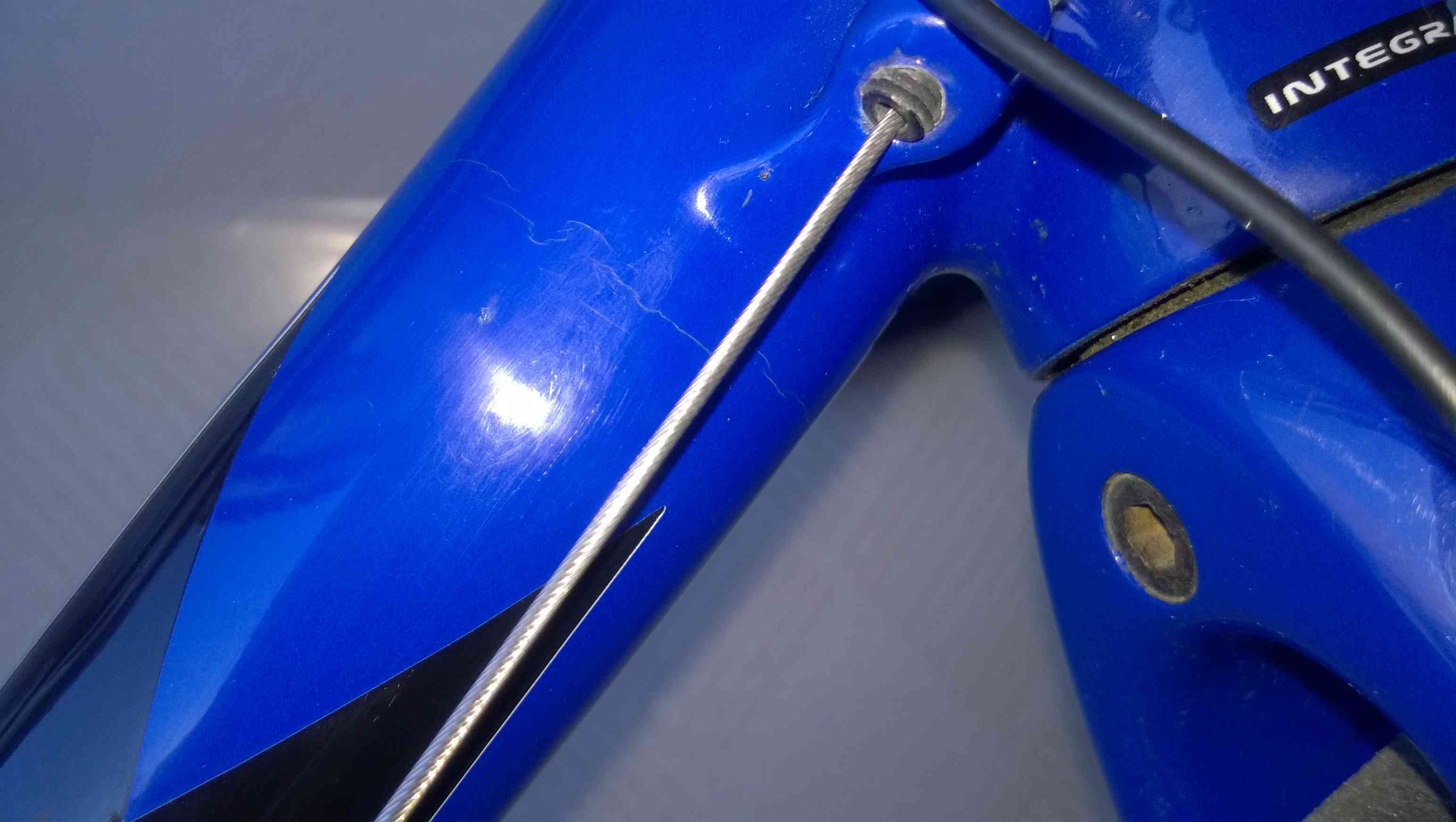

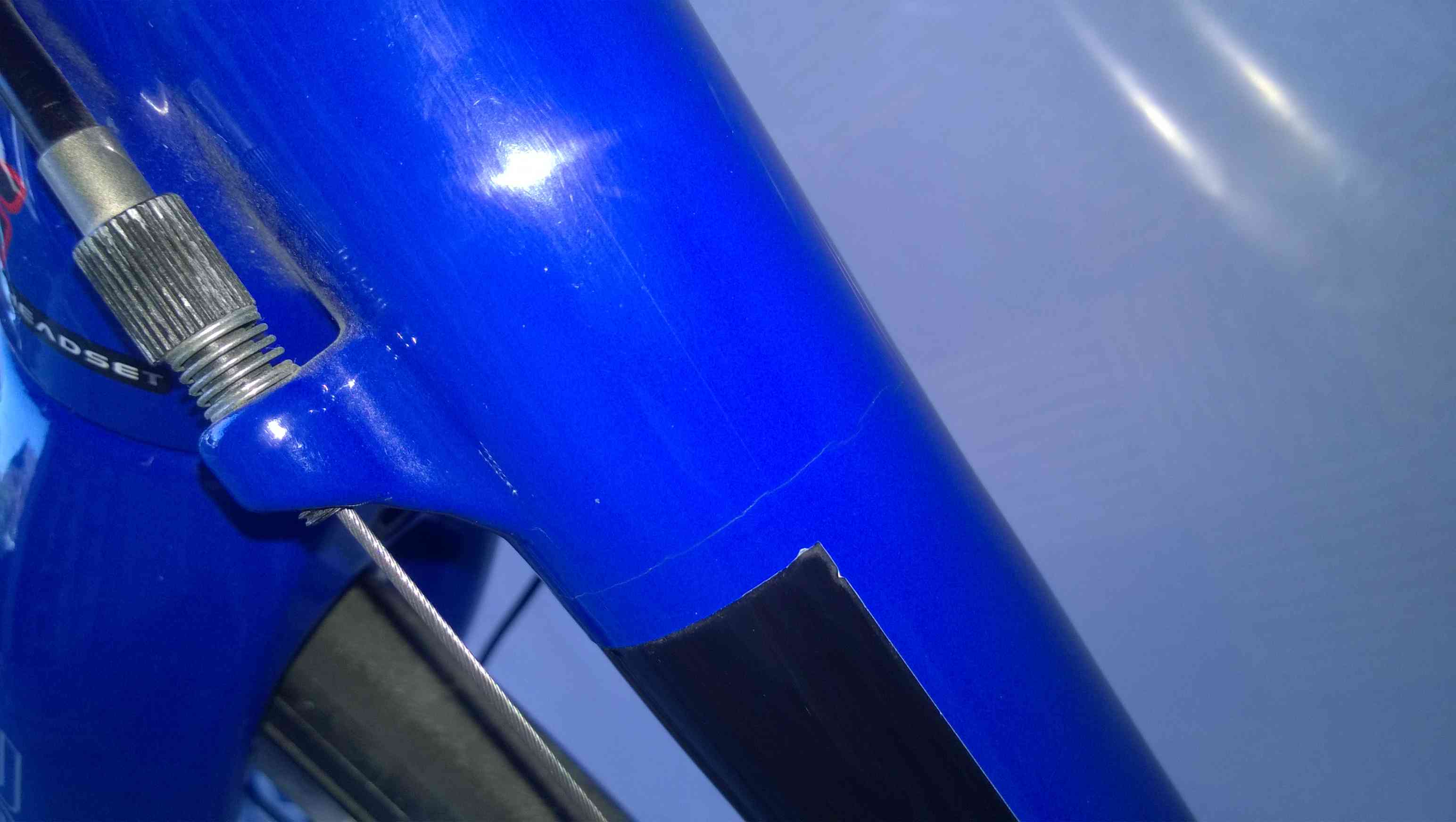

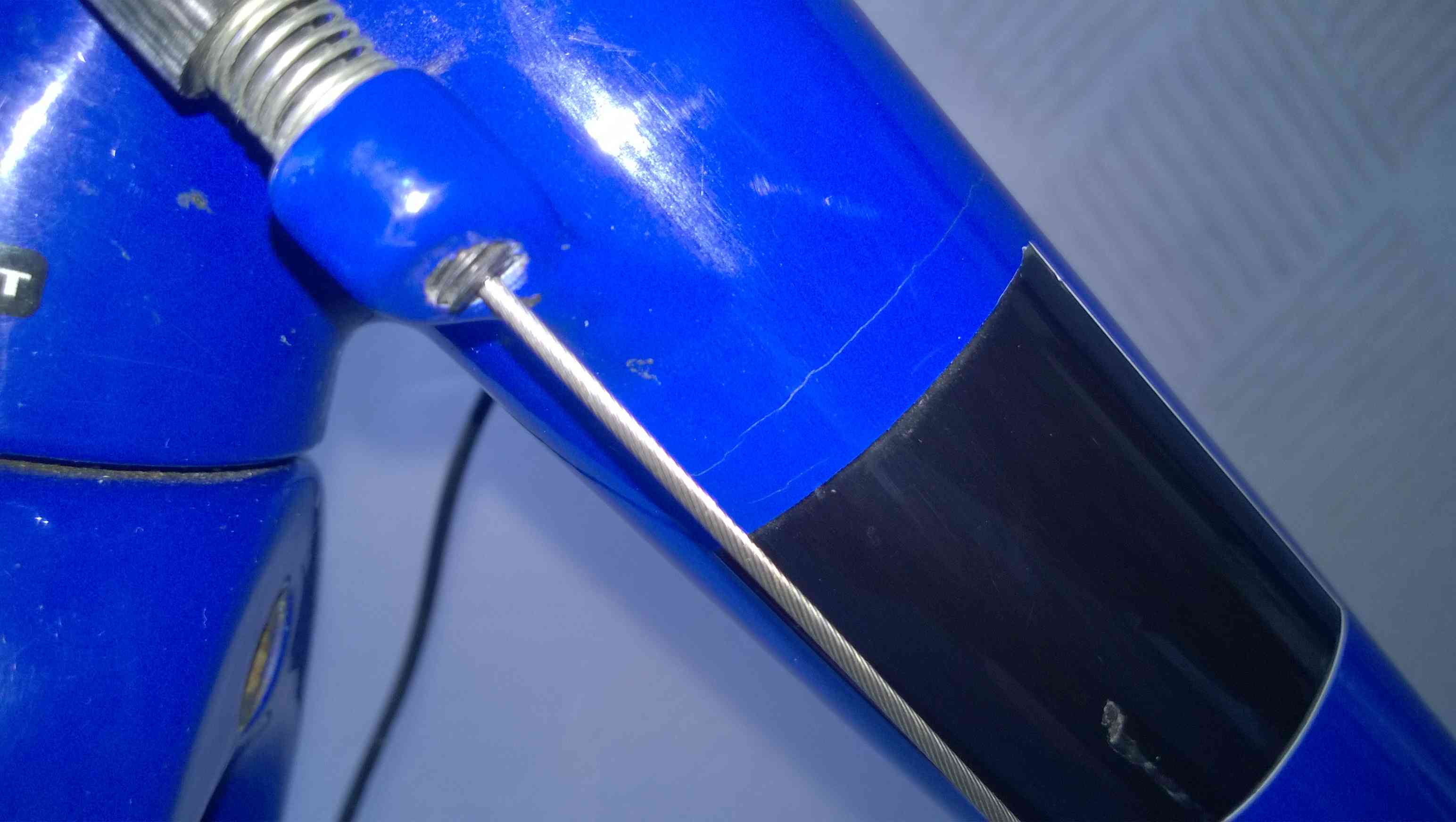

Mickaël THEBAULT Posté le 6 juin 2015 Share Posté le 6 juin 2015 Bonjour, Voila, tout est dans le titre.En nettoyant mon vélo en début d’après midi, j’ai remarqué un défaut sur le tube diagonal à proximité du boitier de direction. Ce défaut s’apparente à une fissure qui fait quasiment toute la circonférence du tube. 😬http://i18.servimg.com/u/f18/16/23/47/74/wp_20110.jpghttp://i18.servimg.com/u/f18/16/23/47/74/wp_20111.jpghttp://i18.servimg.com/u/f18/16/23/47/74/wp_20112.jpghttp://i18.servimg.com/u/f18/16/23/47/74/wp_20113.jpgSelon vous, s’agit-il d’une fissure du cadre ou de la peinture qui s’abime bizarrement ?Pour information le cadre en question est Look 481 SL Team de 2005.Ce qui est surprenant, c’est que si ce défaut est bien une fissure, en toute logique, celle-ci aurait du s’amorcer sur le dessous du tube vue les contraintes dans cette zone. Hors justement, seule la partie inférieure du tube est encore intact… Je pense monter mon cadre à un vélociste du coin, mais j’aurais aimé déjà avoir votre avis sur la base des photos misent en ligne. Merci d’avance. Lien vers le commentaire Partager sur d’autres sites More sharing options...
Maurice RIVIERRE Posté le 6 juin 2015 Share Posté le 6 juin 2015 Bonjour,Sur une photo c'est juste des suppositions, un défaut de vernis voir de peinture qui apparait aussi régulièrement autour du tube ça peut être provoqué par une amorce de fissure du cadre il n'y a qu'en passant le cadre à la radio que tu peux être sûr.Après c'est toi qui roule avec...😇 Lien vers le commentaire Partager sur d’autres sites More sharing options...
Georges MOREAU Posté le 6 juin 2015 Share Posté le 6 juin 2015 Bonjour,Avant toute chose, effectues un ressuage rouge.C'est un des seuls moyens pour détecter si cela est une fissure ou pas.Cordialement. Lien vers le commentaire Partager sur d’autres sites More sharing options...
Mickaël THEBAULT Posté le 6 juin 2015 Auteur Share Posté le 6 juin 2015 Merci pour vos premiers retours.J'espère comme vous qu'il ne s'agit que du vernis et de la peinture. Lien vers le commentaire Partager sur d’autres sites More sharing options...
