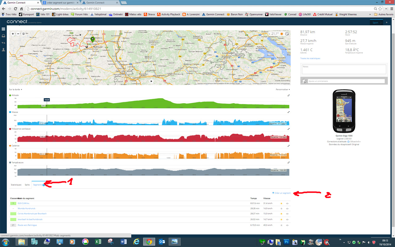

Richard GEIST Posté le 18 octobre 2014 Share Posté le 18 octobre 2014 Faut basculer en version "site moderne", tu vas sur ta sortie et en bas tu as 3 onglets dont un qui s'appelle"Segments" avec un lien "+ Créer Un Segment"... Lien vers le commentaire Partager sur d’autres sites More sharing options...
Pierre CLEMENT Posté le 19 octobre 2014 Auteur Share Posté le 19 octobre 2014 merci de m'aider .Mais j'ai le "site moderne " mais impossible de trouver le lien "créer un segment" ? Lien vers le commentaire Partager sur d’autres sites More sharing options...
Xavier BOILEAU Posté le 19 octobre 2014 Share Posté le 19 octobre 2014 Bonjour Pierre.Je suis loin d'etre un pro du GPS ?toutefois sur le site moderne en haut à gauche tu as trois traits horizontaux ,qui te donnent un déroulant vertical ,au bas du quel figure la rubrique "segments".Je pense ,mais attention ,je n'ai pas essayé, qu'il faut créer son propre segment d'abord sur la route ,pour qu'il puisse après "exister " ce n'est qu'un avis et non pas le fruit d'une expérience .😳Bonne journée .xb. Lien vers le commentaire Partager sur d’autres sites More sharing options...
Richard GEIST Posté le 19 octobre 2014 Share Posté le 19 octobre 2014 Bien sûr il faut l'avoir roulé avant de le créer !Une capture d'écran :http://www.idinfo68.net/ScottCR1/Segment.jpgEnlever les étoiles du lien pour qu'il fonctionne... Lien vers le commentaire Partager sur d’autres sites More sharing options...
Pierre CLEMENT Posté le 19 octobre 2014 Auteur Share Posté le 19 octobre 2014 merci c'est bon .Par contre il faut que j'aille sur l'ancienne version , que j'affiche mon activité du jour et que j'affiche cette activité sur nouvelle version .Et j'arrive sur la page que tu as copié .Je n'y arrive pas directement .Mais c'est bon merci encore et bonne route . Lien vers le commentaire Partager sur d’autres sites More sharing options...
