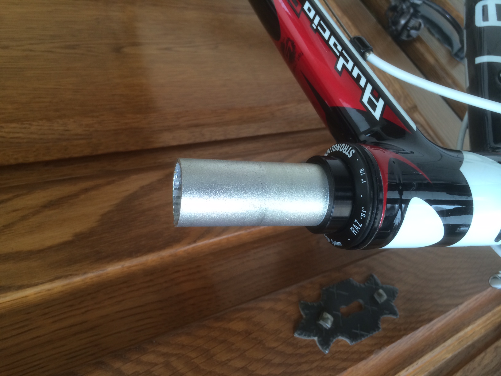

Patrick JOLLAIN PostĂ© le 4 juin 2014 PostĂ© le 4 juin 2014 Bonjour,Depuis quelques temps, mon vĂ©lo, qui a 3 mois et moins de 1000 km, Ă©met des craquements lorsque je pĂ©dale.J'ai pensĂ© au dĂ©part que ces bruits venaient du pĂ©dalier, mais je me suis rendu compte qu'en fait ça vient de la potence.Le cadre est un Lapierre Audacio en alu, la fourche est en carbone. Par contre le tube de la fourche, celui qui passe dans le cadre et sur lequel se fixe la potence, est visiblement en alu :http://www.jollain.com/dpreview/fourche.jpgJ'ai 2 questions :Quel couple respecter pour le serrage de la potence (pas en carbone) sur le tube de la fourche et sur le cintre (pas en carbone non plus) ?Y a t'il un produit (graisse spĂ©ciale ou autre) que je pourrais mettre entre les pièces pour Ă©viter les craquements ?Merci,Patrick Â

Patrick JOLLAIN Posté le 4 juin 2014 Auteur Posté le 4 juin 2014 Rien n'est inscrit sur ma potence. J'ai effectivement lu cette valeur de 5 Nm dans la doc Ritchey, mais de ce que j'en ai compris, c'était dans le cas de montage sur un tube carbone, ce qui n'est pas mon cas...
Patrick VANDAMME Posté le 4 juin 2014 Posté le 4 juin 2014 Pour l'alu c'est bon aussi 4à 5 Nmmais de la pate de montage shimano (c'est une graisse blanche) en pot de 50g entre autour des 7 €tant que tu y est mets en sur la tige de selle ça n'évite pas seulement les bruit mais aussi les collages entre les composantsc'est bon aussi pour les cuvettes de ton pédalier et du jeu de directionpour le carbone j'utilise un tube taxe assemblage carbon
Patrick JOLLAIN Posté le 5 juin 2014 Auteur Posté le 5 juin 2014 Merci pour vos réponses. Je suis passé hier chez mon bouclard pour y trouver de la pâte d'assemblage. Je vais remonter ma potence avec, et la serrer à 5 Nm. Et je croise les doigts pour que les craquements aient disparu !Bonne journée,Patrick
Bruno MORVAN Posté le 5 juin 2014 Posté le 5 juin 2014 c est garantie sur facture, a 5 Nm plus pâte d assemblage tu peux faire du pavé ou même du cyclocross.
