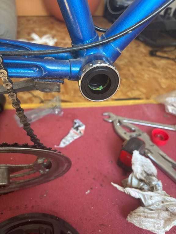

  1. Eh bien ça semble quand même être du bsc ! La partie droite se dévissant vers la droite j’ai tenté avec un boîtier et globalement ça passe, faut que je me trouve un pédalier maintenant 🙂

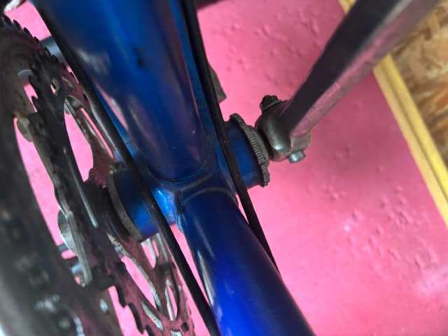

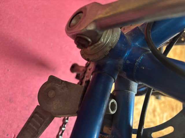

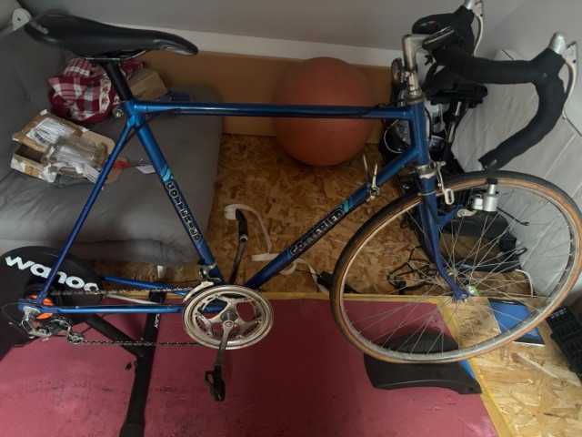

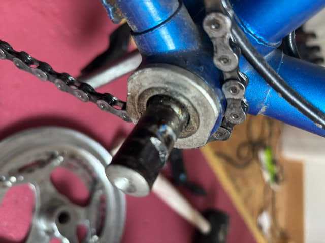

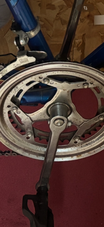

  2. Je re-déterre ce sujet car j'ai une question similaire. J'ai un vieux vélo que j'ai converti sur mon home-trainer, c'est très bien sauf que le pédalier est clairement fatigué, et que pour le remplacer je dois également remplacer le boitier, et là ça se complique un peu pour moi et mes maigres connaissances ! C'est un pédalier "à clavettes" à priori. J'ai pu dévisser la partie gauche (celle sans plateau), et le filetage extérieur mesure 34,8, ça semblerait donc être du bsc, sauf que la longueur du tube de cadre fait 70mm, et j'ai l'impression que ce n'est pas standard ? si certains ont une idée 🙂
