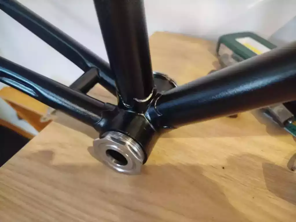

	J'ai poursuivi le nettoyage des pièces du jeu de direction et du boîtier de pédalier. J'attends encore un peu de matériel, notamment des billes et une clé de 38, pour remonter le boîtier proprement. J’ai aussi commencé à nettoyer le pédalier. Je cherche maintenant les pièces à remplacer, notamment les roues et tout le système de dérailleur. Je suis un peu perdu avec toutes ces compatibilités… J’aimerais installer une roue arrière avec cassette tout en conservant le pédalier d’origine (double plateau 52/40). Des suggestions pour le choix de la cassette et des dérailleurs ?
	bon ça à pris son temps mais le projet continue, j'ai finalement utiliser une peinture époxy noir mat pour la fourche et le cadre.
	et c'est justement mon énorme dilemme du moment, ça me ferait mal de devoirs faire ça à la bombe, en plus j'ai un compresseur et un pistolet à disposition, mais mon plus gros problème reste mon budget, d'où le fait d'avoir récupérer ce vélo dans une grange, j'ai regarder le prix pour de la peinture époxy, ça tourne dans les 70€ d'après ce que j'ai vue ='(
	Voici le résultat après une dizaine d'heures de "ponçage/décapage". J'ai utilisé une ponceuse vibrante avec un grain de 60 dans un premier temps, puis j'ai procédé à un décapage chimique (à 4 reprises). Ensuite, j'ai poncé de nouveau avec du grain 240. Ce n'est pas parfait, mais je pense que c'est déjà pas mal. Qu'en pensez-vous ?

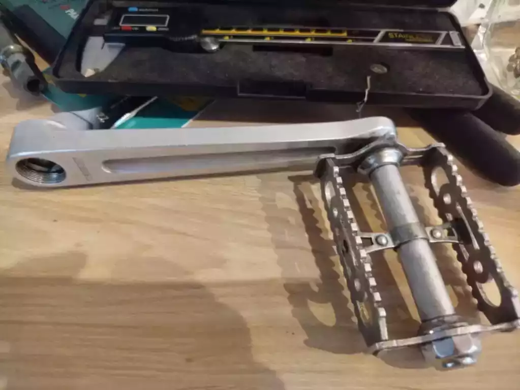

	J'ai enfin reçu le petit extracteur de pédalier de 23,35x1mm, ce qui m'a permis de démonter le pédalier. J'en ai également profité pour démonter le boîtier de pédalier et le jeu de direction, ce qui fait que je me retrouve maintenant avec l'intégralité du vélo en pièces détachées. Étant donné l'état de la peinture et des chromes, je n'ai malheureusement pas d'autre choix que de passer par l'étape du décapage... J'ai commencé le ponçage du cadre, et je m'attends à y passer quelques heures 😅

	J'ai commencé à le démonter complètement, mais je suis bloqué au niveau du pédalier. Il semble qu'il nécessite un extracteur de pédalier de 23,35x1mm, un outil assez spécifique que je n'ai pas encore en ma possession. J'ai également remarqué des gravures sur le cintre et la potence qui pourraient peut-être aider à identifier le modèle ?
